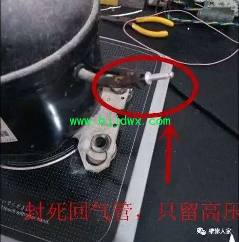

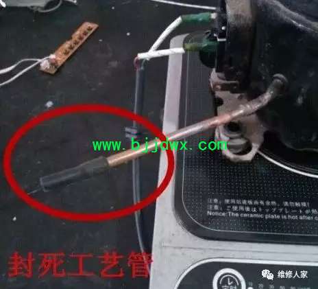

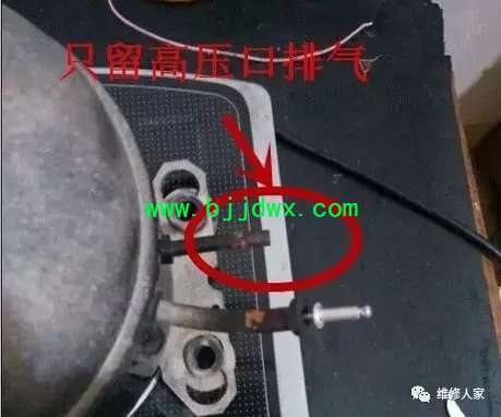

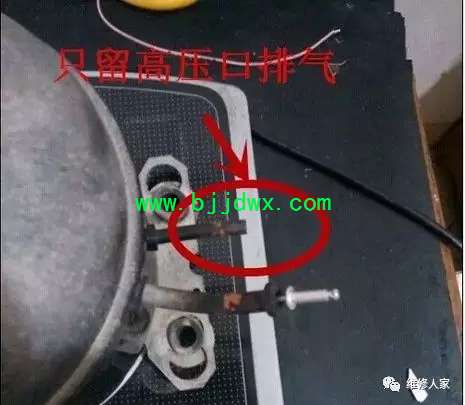

一、压缩机进水处理
1、把压缩机拆下,放在电磁炉上,有的压缩机四脚有胶皮圈,那样与电磁炉面板离的太高,要把那个先拿掉。

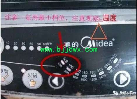

2、封上压缩机工艺管和回气管,开启电磁炉,一定用最小的档加热压缩机。
3、同时开启压缩机,自身抽真空,这样抽空1-2个小时,基本能解决问题。
这个比让压缩机自身运转至发热时间短,避免长时间运转损坏压缩机问题。
具体操作见下图:
【注意】电磁炉一定用最小档位,注意观察压缩机温度!
