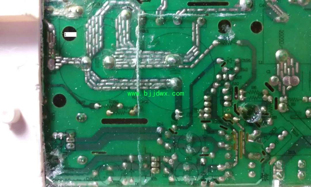

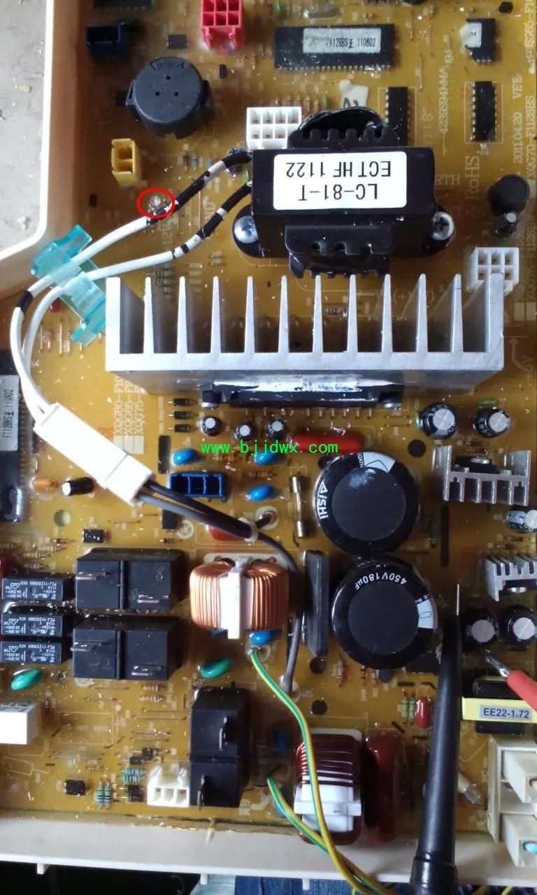

【三洋XQG65-1028BS】滚筒洗衣机主板维修一例
2018-7-4 14:44| 发布者: 南召修电视| 查看: 6811| 评论: 0
摘要: 故障机型:三洋XQG65-F1028BS全自动滚筒洗衣机。故障表现:插电按压面板轻触电源开关,机器均无任何反应。测量交流输入及保险正常。将主板轻轻横敲推出底板拿出来。 为判断主板还是控制面板坏,穿刺测量两个三端稳压 ...
单独只插此开关控制线插座以及电源线通电按开关,发现主板上的LED灯有很轻微的闪烁(闪烁是因为没有插其它插头),通过挖开线路分析主板的直流300V,TNY276产生的小电源等供电,均由并接在主板继电器触点的显示面开关,按压后桥堆得电,电容滤波,电源管理芯片TNY276工作起振,开关变压器输出等,主板再控制继电器线圈得电维持继电器触点导通,此刻测量DC300V已经得电,沿途至IC 105 TNY276电源管理芯片输入有电压无开路,但测量变压器输出D102整流输出端有轻微抖动电压,测量D101整流输出端完全没有电压,断电用电阻档位测量D101输出对地直通,为区分是整流滤波部分短路还是后级负载短路,该条短路线路可视部分最边缘是三端7805稳压块,切断输入端再量。
