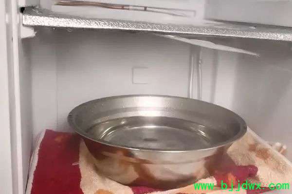

本站家电维修网https://www.bjjdwx.com/是以家电维修技术交流为中心的技术论坛:先把冰箱断电,再把抽屉和里面的食物都拿出来。千万不要拿东西去敲冰霜,否则会容易损坏冰箱。
图片来源网络

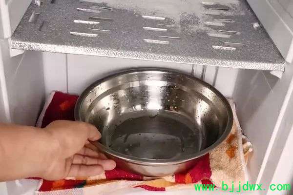

第二步:准备一块干毛巾和较大的容器。将干毛巾垫在冰箱的最底层放上容器并从中倒入适量的刚烧开的水,然后关上冰箱门,等待10分钟左右。
图片来源网络
第三步:十分钟后,打开冰箱门,就会发现厚厚的冰霜已经全部自动掉落下来,接下来只要用干毛巾把冰箱内的水擦干净即可
图片来源网络
图片来源网络
原理:通过热水蒸发产生高温水蒸气,从而加速了冰霜的融化只要关上冰箱门就可以无死角融化冰霜,是一个省时省力的高效除霜方法。
