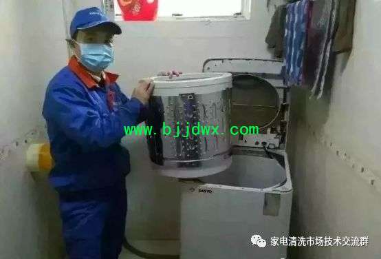

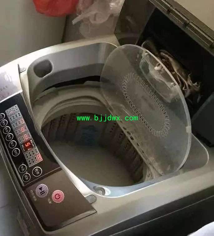

洗衣机脱水桶不平衡这种故障很难修,脱水桶长时间不平衡可引起脱水电机启动困难,启动线圈过早老化,皮碗漏水、漏电,严重时脱水电机烧毁等故障,造成脱水桶不平衡的原因为:
1.脱水电机刹车轮与电机轴之间的塑料套磨损,刹车轮与脱水桶轴之间有间隙造成启动困难,甚至出现严重碰缸现象。这类故障换上刹车轮即好。
2三只(或四只)脱水电机的弹簧螺丝松动或者长短不一致,这是由于用户平时不注意把衣服放平衡造成的。把螺丝固定死或者一次换完三只(或四只)弹簧脚,效果很好。
3洗涤那一边的皮带过紧也会引起脱水桶歪,这是因为皮带过紧,往往会把整体大缸拉到偏洗衣侧,从而引起桶歪,只要把皮带松一下(但要适中,不影响洗衣服最好)即可平衡。
4.脱水桶法兰盘由于生锈或老化,引起桶轴不同心也会使脱水时不平衡,必须更换法兰盘(假如轴和桶是一体的,则把整体脱水桶换掉)。
5.皮碗脱落或安装不正确(或在修理时安装的皮碗与原来的不一样),只要用和原装一样的皮碗安装牢固就可以了。
6.用户在长期使用过程中来回移动洗衣机(或者不慎把洗衣机摔倒),引起外壳和底座变形,在轻微变形情况时,把外壳校正一下即可,但底座严重变形必须更换(一般这种情况很少见)。
7.假如遇到三洋系列的洗衣机脱水桶不平衡,通过上述方法还不行的话,应详细检查刹车轴与脱水桶下的固定铝盘之间是否有间隙(或者看固定刹车轴的螺丝是否松动),脱水桶下铝盘断裂都会引起脱水桶不平衡,只要把损坏的配件固定牢即可。
8.全自动洗衣机脱水桶不平衡时,把固定外壳的上面板拆下来,检查四根拉力杆是否平衡,假如其中一个螺丝松动,或者外壳四角的支撑角其中一角明显下陷都会引起脱水桶不平衡。还有一种毛病就是固定离合器的上(或下)螺丝松动也会引起不平衡。以上毛病只要把变形的地方复位或把螺丝固定牢即可。
