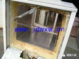

待修的为扬子冰箱(内漏)。
图中可见有磁铁吸附在蒸发器(冷冻室)内壁上,证明此机采用铁质帮迪管。

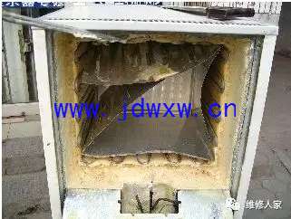

图片二,将冰箱后背的冷凝器拆掉,并根据其发泡层的厚度(可打开冰箱门测量)在背部的铁板上画出略大的轮廓

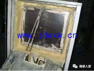

图片沿标记将铁板斩开,下折,并用工具挖沟槽,露出冷冻室后壁铝板咬逢和铝管,并用钩状工具将咬逢向外掀起,同时把连接冷冻室和冷藏室中间的管接头塑料盒锯断

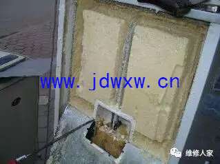

图片稍用力就可取下一分为二的泡沫板,并将锯断的塑料盒向上拉
夹断两根铁管,注意断口要在与副蒸发器的接头以上约10--15公分,完整的取出毛细管,用胶纸封住副蒸发器的管口以防异物进入,把折断的铁管向上弯,取掉上半只塑料盒,并注意在所有的过程中收集挖下的泡沫碎屑,因为以后的发泡时还要把部分的碎泡沫与发泡剂混合填充。

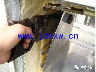

图片打开冷冻室的门,用木棒向后轻击蒸发器后壁的四角,后壁轻易脱落
图片找到蒸发器内胆的接缝,用工具轻轻撬开,然后用手板锯插入内胆与蒸发器盘管之间,使内胆与盘管分离
图片依次用力拉铝板的四角(注意不要严重拉伸前部边缘)将铝板完整取下
