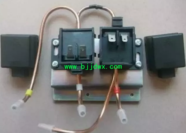

容声冰箱三温区的用3只电磁阀,大家遇到电磁阀坏的时候往往分不清哪根毛细管上面套的颜色代表哪个室?现说明如下:黄%色冷冻;红色微冻;蓝色冷藏。以上的说明也许在你遇到阀坏或者哪个室不冷能起到小小的帮助。
电磁阀种类较多,目前流行的电冰箱电磁阀,主要分为两大类;一种是单稳态电磁阀。另一种为,双稳态电磁阀。双稳态电磁阀又分为两种;单体两位三通型、三体六位五通型。不同的冰箱生产厂家在电磁阀选用控制上有很大的送别,就是同一厂家生产的不同瑾的电冰箱使用电磁阀控制制冷剂注射的方式也不完全相同,所以在维修时不要轻率地凭经验武断动手。两温室的电冰箱若配有电磁阀,电磁阀出口带有标记端为电磁阀工作时的出气端, 而三温室以上的电冰箱配置的电磁阀则要仔细区分工作方向了。
当发现冰箱压缩机工作,但冷藏、冷冻、变温或微冻中某一室或二室、三室不制冷时,应着重检查电磁阀(有一室能工作)。具体操作方法如下:
单稳定态电磁阀的检修
  (1 )用万用表测电磁阀插头处有无220交流电压;
  (2)检测驱动板保险丝是否烧坏;
  (3)检测驱动板上的电容是否击穿、漏电;
  (4)检测电磁阀线圈是否有9.6k的阻值。
双稳定态电磁阀的检修
(1)用万用表检测电磁阀线圈阻值约在2k以上(其阻值根据各冰箱厂家要求有所不同);
(2)用万用表检测脉冲电压, 可将万用表功能旋钮调到直流档50v,用黑表笔接触n线,红表笔接触主板给电磁阀输出信号端, 正常情况下,第15秒(视各厂冰箱而定,但是基本上都在此范围内)主板会给电磁阀一个维持脉冲信号器(脉冲信号输出的长短,取决于主板的设计程序)。信号输出时,万用表指针会向左摆一下,持续时间约定秒。若表针不动,说明主板有故障,而非电磁阀自身故障。
1、电磁阀不动作,2 线圈烧坏,3 驱动板元件损坏;4 阀休卡住。双稳态电磁阀因脉冲信号不够也会使电磁阀失效。无论单稳态还是双稳态电磁阀均有发生泄漏的可能,因此对电磁阀检漏也是不可缺少的一步。在对电冰箱高低压分别进行保压检漏时,电磁阀部分是连接于高压侧的,因电磁阀体较大又安装于压缩机旁的狭窄空间里,最好能将阀体拆开。拆开后,假如发现阀体的焊接部位有油渍,说明此处有明显的漏点,需要加固焊接。若无明显油渍,则应用肥皂沫涂于电磁阀焊缝四周,如有气泡溢出,说明有微小漏。检测时切不可将电磁阀浸于水中,否则易造成驱动板,线圈受潮短路。
海尔冰箱电磁阀毛细管颜色:红色冷冻;黄%色微冻;白色冷藏
新飞三毛细管冰箱与电磁阀怎么接(或者是三根毛细管上套的 红 白 蓝 标识) 白色的接冷藏室毛细管,红的接冷冻室毛细管, 黄的接变温室毛细管。
