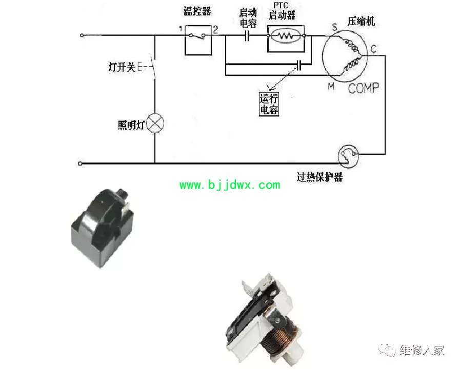

一、接线法
1.阻抗分相启动
2.电容启动
3.电容运行
4.电容启动电容运行
这几种完全可以互相替换
二、绕组测量
C公共绕组
S是启动绕组端
 M为运行绕组
S-M电阻最大
S-C  电阻偏小
M-C电阻最小
S-C加上M-C的电阻值等于S-M的电阻值
三、压缩机不启动原因
1、电路环境 : 电源线开路、电源线插头插座接触不良、启动继电器、过载保护器接线端脱落或接触不良、压缩机电线引线、接线端子脱落等。
2、启动继电器、过载保护器开路 ,PTC 启动继电器击穿断路。
3、温控器漏故障 : 有关无器件损坏或传感器失效。
4、压缩机故障 : 抱轴或卡缸 , 电机烧毁等。
5、环境温度低 : 当冷藏温度低于开机点温度 , 压缩机不启动.( 因此当环境温度低于 10 度时 ,应打开低温补偿开关 , 机械温度为手动 ,电脑温度为自动。
6、电源电压过低 , 低于 180V, 这是电网的问题。
四、压缩机启动频繁原因
1、过电流引起的主要有
•A 启动继电器失效 , 电源电压过高 , 压缩机启动后 ,电流涌及时降到启动器的释放电流 , 便其触头不能释放 ,使启动绕组不能断开 , 整机运行电流可比正常情况高 5 倍以上。
•B 压缩机电机绕组绝缘不良或绕组匝间局部短路 , 使运行电流增大。
•C 检修过程中 , 由于购不到原配器件 , 代用时不匹配 ,启动器的启动电流或过载保护器的动作电流过小 , 易使压缩机频繁启动。
2、冰箱压缩机的启 停次数每小时不应超过 8 次以上 ,停机时间大于 5 分钟 , 开机时间与停机时间比大于 1 。
•A 电源电压过高或过低 , 且不稳定。
•B 温控器的温差调节范围太小。
•C 温控器旋纽靠近停机点的位置 , 且箱内存放食物过多。
•D 感温头选择不合适 , 开机时间较短 ,需移动感温管的位置解决。
•E 冷凝器散热效果差 , 降低了压缩机的制冷量 , 引起压缩机超负荷运转 , 电流增大 ,导致过载保护器动作而切断电路。
•F 制冷剂不循环。
