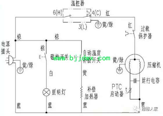

1、适合南方气候的电冰箱电路图

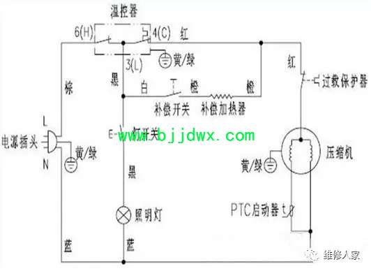

2、带温度补偿电冰箱电路图环境温度低于16度须打开补偿开关
