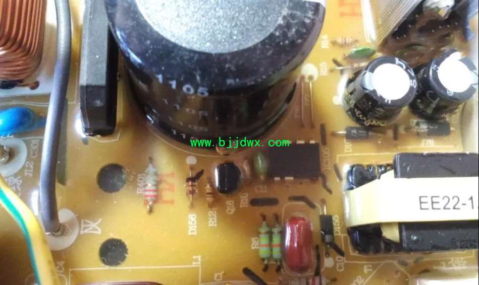

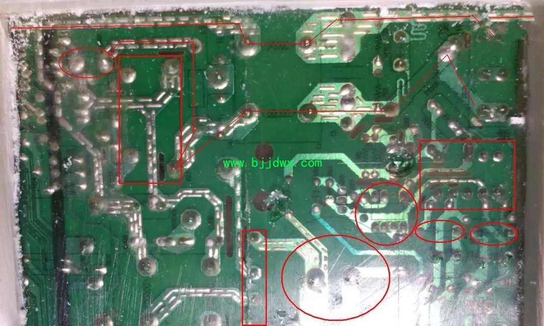

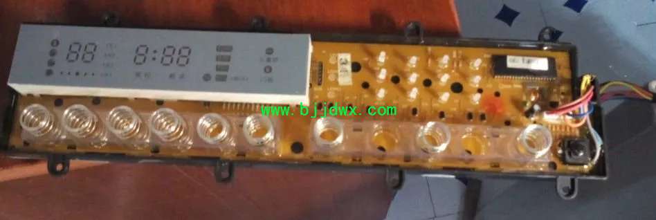

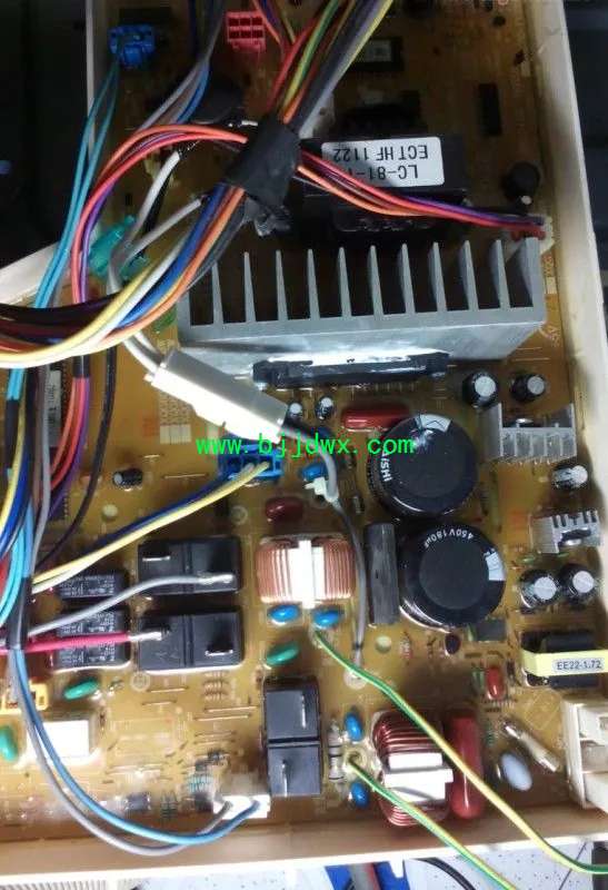

摘要: 故障机型:三洋XQG65-F1028BS全自动滚筒洗衣机。故障表现:插电按压面板轻触电源开关,机器均无任何反应。测量交流输入及保险正常。将主板轻轻横敲推出底板拿出来。 为判断主板还是控制面板坏,穿刺测量两个三端稳压 ...
【三洋XQG65-1028BS】滚筒洗衣机主板维修一例
该机继电器旁边的大电阻容易烧坏,但测量R3与色环30欧正常。
交流输入的一端是经过30欧电阻直接去面板上的开机按键再返回主板。
测量其开关两点至主板下来的蓝灰插座线头,按压松开时测量开闭正常。
