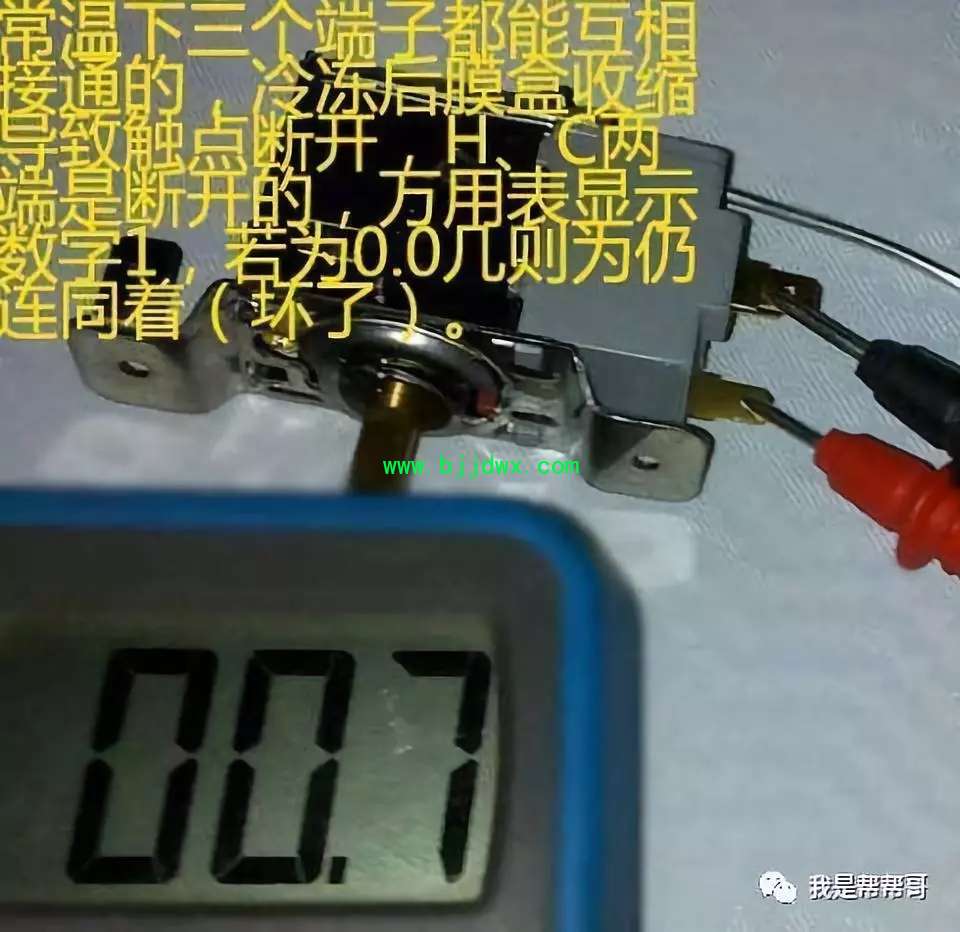

冰箱先断开电源(拔掉插头),拆开温控器顶盒,把温控器H、C两个接头端子的电线拔掉。用一个铜片(比如废旧插头上拔掉一个铜片),又或者用1.5平方的家用电线截10厘米,弯成曲别针形状。将其插进这两个线头中,使电冰箱短接。然后冰箱接通电源,运行20到30分钟,感觉冰箱冷冻室和冷藏室都制冷,才初步确定温控器坏了。

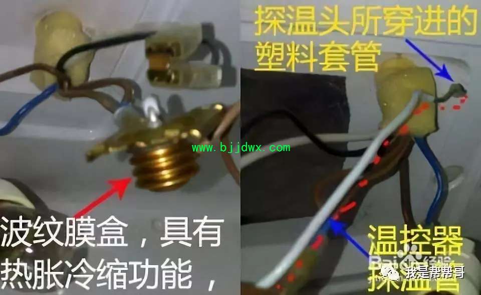

卸下温控器,卸之前,先用手机给予正面,两个侧面拍照,以防回装忘记各插头位置。然后开始拔掉温控器探温管。探温管有几十厘米长,要先打开冰箱冷藏室,回温几十分钟后再拔,就不怎么涩了。探温管穿在冰箱后背内,有套铜管的,也有套塑料管子的。拔的时候遇到拔不动时,往前回一段距离再往后拔。
拔下温控器放入冷冻室15分钟左右,拿出来立即用万用表电阻最小档测量,假如H、C两端万用表显示1则断路,温控器是好的;若万用表显示0.0几,则说明触点仍连着,是坏的。没有万用表,可以用两根导线+两节电池+一个发光二级管来测好坏,若H、C两端是断开的则发光二级管不亮(好的),若是连接的则亮(那是坏了)。
也可以直接用肉眼看温控器一侧开窗内的波纹膜盒,此膜盒若是收紧的则好的,若是涨开的则是坏的。
3、穿探温管;
温控器取下不用担心什么反正是坏的,但装新的温控器要小心些(总感觉探温管没有原装的探温管硬度强。可能是厚度不够)。若是塑料探问头套管,先用旧温控器探温管上涂1滴机油,用手抹匀。再将其插回冰箱内的塑料套管内来回穿拉,将其塑料套管管壁起到润滑扩张的作用,再将新温控器探温管插进冰箱箱体,就容易多了。

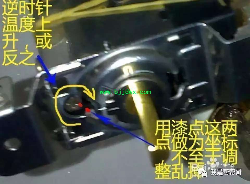

温控器装好后,最后是调试期间。将冰箱温控旋钮调至中冷,开启冰箱电源,等待冰箱运行开机停机2-3个来回后,才开始计算开停机比例。冬季约1:3  夏季约1:1 若不理想可调节温控器螺母。
①藏在温度档位旋钮正面下面的是停机调整螺母。
冷藏室温度太低,做工时间长,可调节停机螺母,逆时针调试,温度上升,则缩短了冰箱运行时间。半圈上升1度左右。
②在侧端表面凸起的是开机调整螺母。
冰箱停机后再次开机所具备的温度条件,顺时针旋时,温度上升,半圈1度左右。譬如原先5度开机运行,现在想8度才自动开机运行则顺时针拧
5、温控器螺母调试:
调节螺母时,用缝衣针蘸一点油漆点在螺母十字花一角凹槽处,以及对应的固定点表面,并记下旋转的方向和圈数,最后调乱掉,还可以再调回来。购买温控器上有说明书显示暖点和冷点。暖点是冷藏室那个温度档位旋钮到最低档处是暖点,最高档处是冷点。无论是暖点还是冷点,他们的开机点温度都标示一样的数值。所以温控器停机点可以不一样,但开机点都是差不多的,WDF25和WDF18一个是负25度停机点,一个是负18度停机,但开机温度都一样,所以温控器上的开机螺母最好别调,只要调节关机螺母就可以了。
