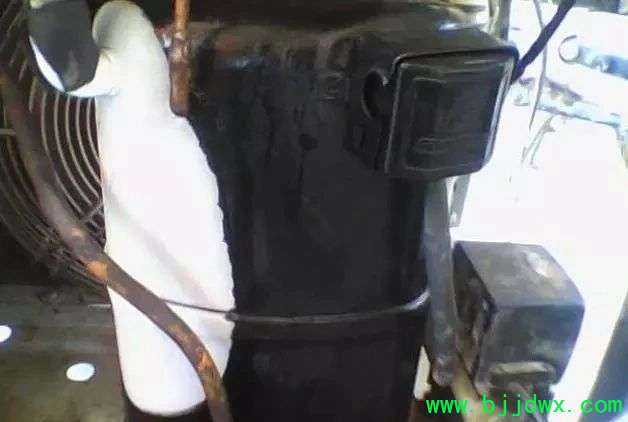

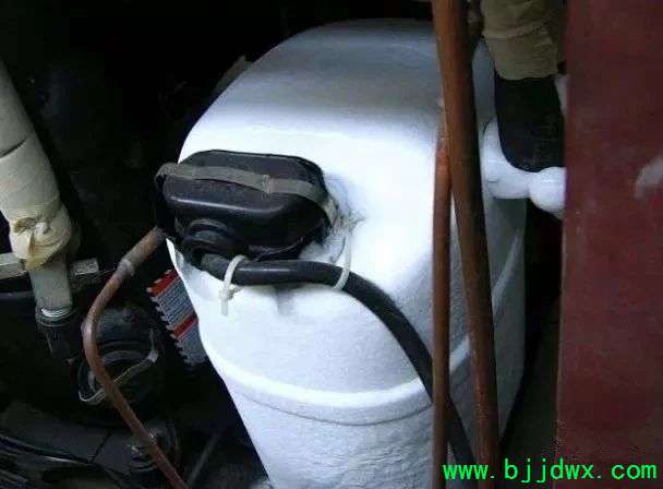

二、带液启动
1、压缩机内的润滑油剧烈起泡的现象叫带液启动。带液启动时的起泡现象可以在油视镜上清楚地观察到。根本原因是润滑油中溶解的以及沉在润滑油下面了大量的制冷剂,在压力突然降低时突然沸腾,并引起润滑油的起泡现象,很容易引起液击。
2、压缩机安装曲轴箱加热器(电热器)可以有效防止制冷剂迁移。短时间停机,维持曲轴箱加热器通电。长时间停机不用后,开机前先加热润滑油几个或十几个小时。回气管路上安装气液分离器,可以增加制冷剂迁移的阻力,降低迁移量。
