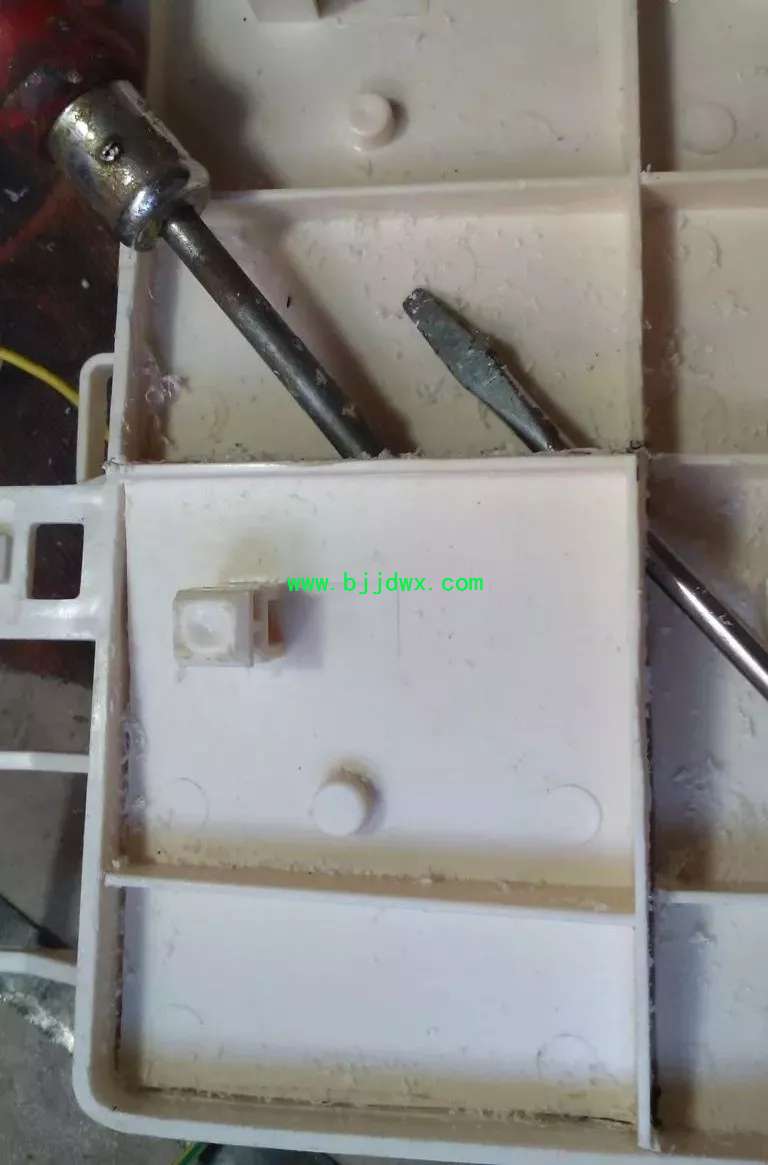

摘要: 故障机型:三洋XQG65-F1028BS全自动滚筒洗衣机。故障表现:插电按压面板轻触电源开关,机器均无任何反应。测量交流输入及保险正常。将主板轻轻横敲推出底板拿出来。 为判断主板还是控制面板坏,穿刺测量两个三端稳压 ...
【三洋XQG65-1028BS】滚筒洗衣机主板维修一例
为判断主板还是控制面板坏,穿刺测量两个三端稳压均无进出电压  用锯条、刀片沿线切开线路板底部塑料壳。
