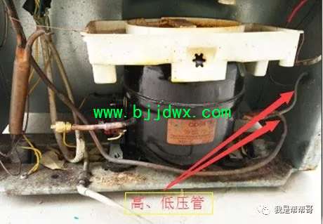

2、这时,用螺丝刀将冰箱后背维修盖板打开,用手摸冰箱压缩机搞、低压管,正常高压管应发热,低压管应冰凉,假如高低压管都是常温的话,就要进行下一步的检测。
