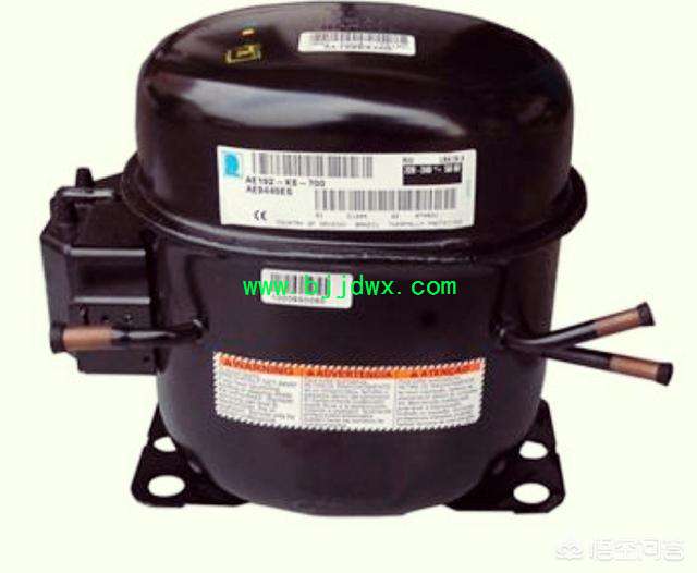

第一:压缩机的绕组测量,如下全封闭压缩机接线端子图
用万用表分别测量
1和2接线柱、1和3接线柱、2和3接线柱。正常情况测量得到电阻分别为12Ω、33Ω、45Ω。电阻值最小为运行绕组电阻、启动绕组大于运行绕组小于最大电阻,最大电阻为运行绕组加启动绕组之和。判断:测量阻值无穷大即为断路,测量阻值很小或接近零为短路。运行绕组与启动绕组之和最大值,说明绕组之间存在匝间短路。
第二:压缩机电机的绝缘电阻测量,测量绝缘电阻低于2MΩ,说明电机绕组跟外壳存在漏电现象,不宜使用。
第三:压缩机吸气、排气性能检查。开始要把压缩机上的吸排气管焊开,再给压缩机通电运行。此时用手去堵住排气口,堵住困难则说明压缩机排气性能较好。松开排气口再去轻轻的堵住吸气口,内吸感觉好强且压缩机噪声降低。说明压缩机的排气/吸气性能较好。反之,排气/吸气性能不良。
