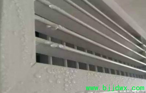

很多用户都发现一个烦人的问题。那就是空调风口会结露,结露严重时还会滴水下来,擦了又出现。那么这真的是空调坏了吗?
结露现象
首先,让我们一起来看看生活中还有什么其他结露的现象呢?
结露的叶子、结露的窗户、冰镇啤酒,我们生活中有那么多结露现象,看来这并不是空调的故障啊。其实结露是一种自然现象,那么结露是怎么产生的呢?
结露原理
结露产生的原因:空气中含有气态的水分子,温度高的空气能容纳的水分子比温度低的水分子多。
那么当空气温度突然下降的时候,原来空气中的气态水就会在相对光滑的物体表面结成液态的水珠,这样就变成了结露。会形成结露的那个温度点,我们叫做露点温度。
比如上面看到的冰箱里拿出的冰镇啤酒,由于啤酒本身很冰,降低了它周围空气温度,那么它周围空气里的水分就会在啤酒瓶身上形成结露。
我们空调的出风口大多都是光滑的材质,制冷时候吹出的风要比房间温度低5~10度,比如您的房间设定25度,实际上空调出风的温度一般在15度左右,那么此时您房间里的气态水分子,就会在空调出风口表面结露。
如何减少结露
那么在湿度很大的黄梅天里,大家应该如何减少结露的现象呢。下面推荐几个简单的方法:
1. 尽量不要长时间敞开门窗。
2. 刚开启空调时,温度不要设定过低,使用除湿模式运行20~30分钟。
3. 如果有安装新风系统,适当调小新风量。在湿度很高的梅雨季节,建议配合除湿机使用。
4. 装修房子时,多联机用户可以选择除湿专用室内机,可适当减少风口结露。
一般来讲,紧接着室内空气湿度的降低,风口结露将逐渐缓解直至消除。
