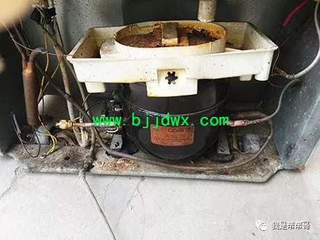

1、用螺丝刀将冰箱后背,维修盖板卸开。

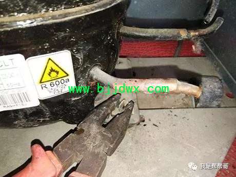

2、用微型割刀将冰箱压缩机的工艺管割开,将冰箱系统内的制冷剂R600a放出。
3、待冰箱系统内的制冷剂R600a全部放出后,用割刀将冰箱与压缩机连接的低压管、高压管割开。
4、将压缩机的接线盒打开,将与压缩机保护器、启动器连接的电线,拔掉。
5、用老虎钳将固定压缩机底脚的卡片去掉,一头一个,假如是用螺丝固定的,用8-10开口扳手卸掉,四个都要卸掉。
6、用手捧着冰箱压缩机,向上慢慢的托起,并往外拉,即可将冰箱压缩机取出。

  • 冰箱压缩机高压管一定要用割刀进行割断,切不可直接用焊炬进行焊掉。否则会引起火灾和爆炸的危险。
