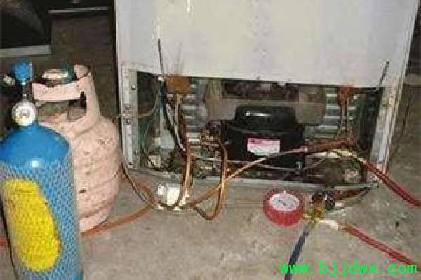

1. 气焊设备
气焊设备主要是用来对电冰箱制冷管进行拆焊或焊接。下图所示为气焊设备的实物外形及使用方法。由图可知,气焊设备由氧气瓶、燃气瓶、焊枪和连接软管等组成。

1.连接软管
在维修电冰箱过程中,当需要对管路系统进行充氮气、抽真空、充注制冷剂等操作时,各设备或部件之间的连接均需要用到连接软管(也称加氟管)。目前,根据连接软管的接口类型不同主要有公-公制(米制)连接软管和公-英制连接软管两种。

3. 管路连接器
管路连接器是专用来连接压缩机工艺管口和连接软管的器件。下图所示为管路连接器的实物外形及使用方法。
管路连接器的一端为铜管管口,另一端设有螺帽,将螺帽拧下后,可看到内部带有阀芯的连接接口,连接管口设有阀芯可以防止管路中的制冷剂泄漏,只有在按下阀芯时,制冷剂才可通过管路连接器。
