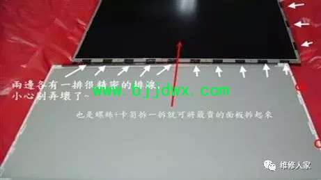

两侧各有一排精密之排线,将它们逐一取下便完成了液晶面板与背光源之分离工作。翻过来,终于看到灯管了

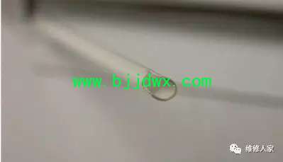

资料图片:折断了之灯管
灯管十分细长,它之直径大约在3毫米左右,因此也格外脆弱,假如操作不小心它就很有可能会被折断。
左侧类似半透明之薄膜其实是偏光板、导光片等部件,它们之作用为将灯管投射过来之光线“打散”,以均匀地传递给液晶面板。

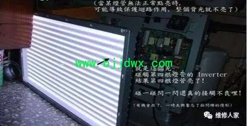

这就是那根不亮之灯管(第四根)
它看上去与其它灯管并没有异样,而且两端已经用绝缘胶封死,因此也没有法确认是否是由接触不良引起之故障。

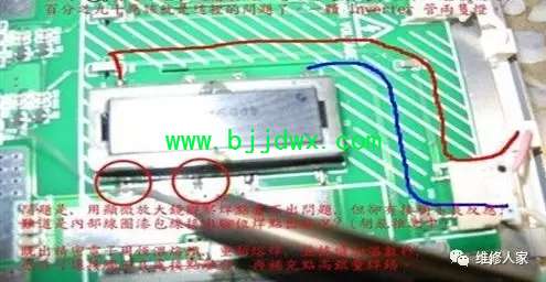

 戴上绝缘手套,查找是不是与灯管相关之电路出了问题
灯管重新点亮了
当触碰第四根灯管之电路时,灯管便可点亮,只是会一闪一闪之,那么很有可能是接触不良。

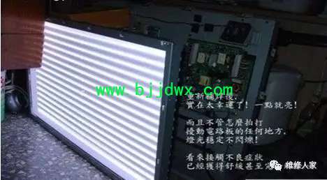

   用电烙铁对电路做出一番修整补焊
此时灯管没有论怎样拍打都不会出现闪烁之情况,这也说明接触不良之故障已经完全被解除。

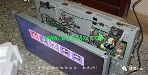

下面就需要将液晶电视之各个部件组装起来
  大功告成!这台液晶电视又恢复如初了。
