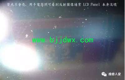

LCD电视黑屏,背光灯不亮,用手电筒照摄可看到屏幕照常在显示图像, 这也说明液晶面板没有坏,那么也就为修理工作提供了必要条件。
拆掉背光之液晶面板,这时假如迎着光看,则依然可以看到画面上之内容 。
补充:对于液晶电视或液晶显示器,液晶屏幕之故障多数时候是由背光部件引起之,而背光部件之故障又通常是由背光之供电模块引起之,本文介绍之这款产品也正是如此。

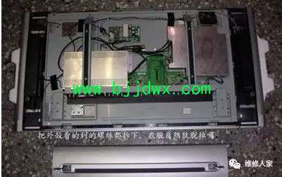

   本站家电维修网https://www.bjjdwx.com/是以家电维修技术交流为中心的技术论坛:把外壳之螺丝全部拧下,“衣服”也就自然脱落了

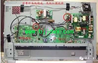

   第二步:将红圈中之连线拔掉,为分离面板铲清障碍
上面图片文字介绍有些凌乱,我们为您作了如下整理:
注:图中之“Inverter”即背光灯之供电模块

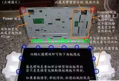

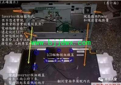

4个红圈:代表4个螺丝位,它们的作用是将金属背板紧固在液晶面板上。
16个蓝圈:代表16个螺丝位,作用是固定面板四周之金属边框,假如要更换背光灯,就需要将这里之螺丝全部拧下。
黄色区域:为背光等供电模块的位置。
将液晶面板与背板翻过来

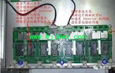

图片上之文字之大意为:供电模块几乎是液晶电视发热量最大之部件,但它之散热工作却作之不是很到位,可以看到,在各处预留之散热孔孔距有些过于密集,不知道是否是为了遏制电磁辐射才这样设计之。
而最右侧之区域就是故障之元凶——背光灯之供电模块
近看供电模块:沿着下边缘有8组电源,说明该产品采用了16灯管之设计。
通常屏幕不亮时,换掉供电模块就可解决问题,但前提是你需要知道究竟是灯管之问题还是供电之问题。而我们看到之这款产品只使用了一年多,灯管出问题之概率很低,因此供电模块就有可能是罪魁祸首了。

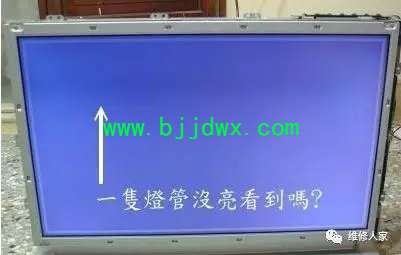

从这两副图片可以看到,有一只背光灯管没有亮

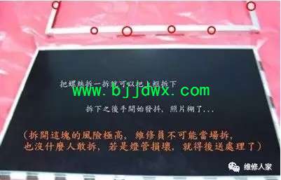

液晶电视在开启后,假如判断出有任何之灯管没有处于工作状态,那么就会切断整个背光系统之供电,因此也就导致了黑屏情况之发生。而明基这款产品之故障根源也正在于此。在下面,就要一步一步地解决故障了。

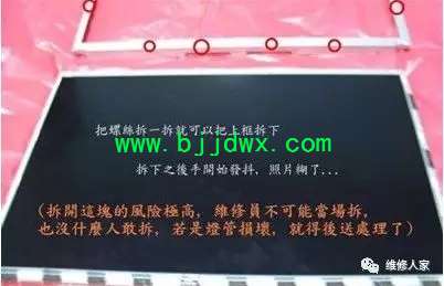

把边框拆下,我们就将看到液晶面板之灯管部分了
此前我们在拆解液晶显示器之时候,当拆到面板就宣布了拆解工作之结束。因为再继续下去就该轮到背光源了,而这一工作面板工厂会在没有尘之环境下进行,否则就容易将灰尘带进液晶面板内部,从而影响最终之显示效果。
而此时选择了义没有反顾地拆下去
