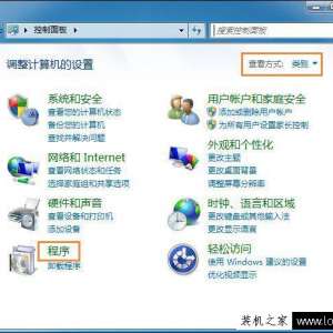

  2、在控制面板界面中,将查看方式修改为类别,再点击“程序”选项;
Windows7系统中怎么Ping端口?利用telnet命令Ping 端口的方法

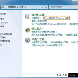

  3、在程序界面下,选择“打开或关闭Windows功能”;

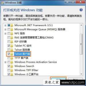

  4、在打开的对话框中,找到“Telnet客户端”并勾选。最后点击“确定”,等待几分钟,系统将会为你开启Telnet客户端服务。

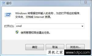

  1、在桌面左下角点击“开始菜单”,再点击“运行...” ,输入:“CMD”命令并且确定;

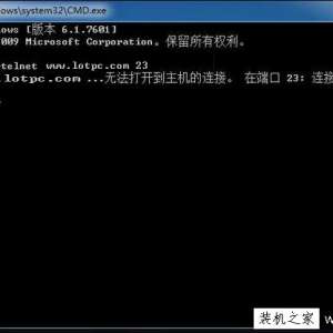

  2、输入Telnet测试端口命令: “Telnet IP 端口 或者 Telnet 域名 端口” 并且回车;
  3、如果端口关闭或者无法连接,则显示不能打开到主机的链接,窗口会提示:连接失败;
