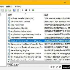

AppX Deployment Service (AppXSVC)
AppX Deployment Service 服务主要用于安装、部署和更新 Windows Store 应用商店中的程序,是部署应用商店应用程序的基础结构,该名称主要由 Windows 通用应用程序平台(UWP)的程序分发包为 .AppX 而得名。
Wsappx是什么进程?Win10系统中的wsappx进程知识
传统的 Windows 桌面应用程序在安装、删除或更新时也会使用 CPU 和磁盘资源,与 Windows Store 应用唯一的区别是:当换成 UWP 应用程序时,看到的是 AppXSVC 服务在占用资源。
如果你看到 AppXSVC 服务在后台运行,那肯定是正在安装、删除或更新 UWP 应用,这也就解释了 wsappx 进程为什么会在后台使用 CPU 和磁盘资源。

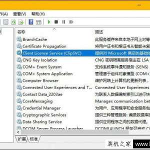

Client License Service (ClipSVC)
在 Windows 10 中,ClipSVC 负责在后台处理 Windows Store 商店的基础架构支持。根据微软的说法,如果你禁用了 Client License Service (ClipSVC) 服务,系统中从应用商店购买的应用程序将无法正常运行。
