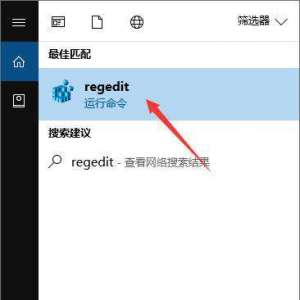

  1、我们在桌面左下角处找到微软小娜中搜索“regedit”,并且点击regedit运行命令。或者直接使用键盘快捷键“Win+R”,直接调出“运行”并输入“regedit”命令。

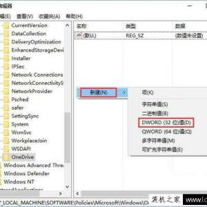

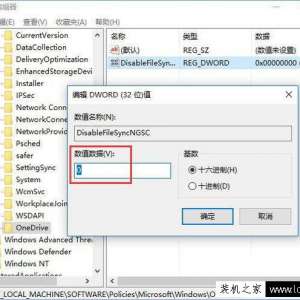

  2、在注册表编辑器中定位位置至:\HKEY_LOCAL_MACHINE\SOFTWARE\Policies\Microsoft\Windows\OneDrive\,将鼠标光标移至窗口右侧的空白区域,单击右键,选择新建-DWORD(32位)值,并将此值命名为:“DisableFileSyncNGSC”;
如何禁用OneDrive与Windows10的集成 Win10彻底关闭OneDrive的方法

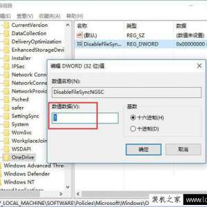

  3、双击我们刚刚新建的项为“DisableFileSyncNGSC”的DWORD(32位)值,你将看到DWORD(32位)值编辑窗口,将数值数据的值由0改成1,接着点击确定按钮以应用更改。

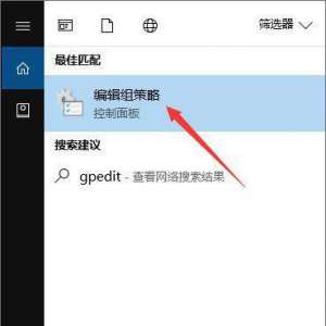

  1、我们在桌面左下角处找到微软小娜中搜索“gpedit”,并且点击编辑组策略。或者直接使用键盘快捷键“Win+R”,直接调出“运行”并输入“gpedit”命令。

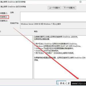

  2、定位到以下位置:计算机配置-管理模板-Windows组件-OneDrive,将目光移向窗口右侧,双击设置项:禁止使用OneDrive进行文件存储。
  3、在接下来弹出的窗口中,选中已启用前的复选框,然后点击确定按钮以应用更改。

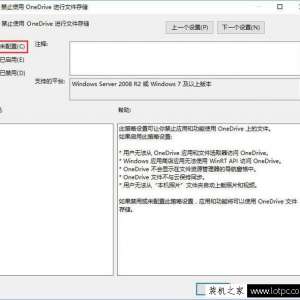

  2、如果你是通过修改组策略的方式来禁用OneDrive与Win10的集成的,那么你只需再次来到组策略编辑器,定位到以下位置:计算机配置-管理模板-Windows组件-OneDrive,双击禁止使用OneDrive进行文件存储设置项,将此项由已启用改为未配置,接着点击确定按钮以应用更改。
