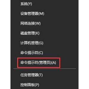

1、我们在Win10系统左下角的“开始菜单”鼠标右击,这时会弹出菜单,我们选择 【命令提示符(管理员)】,如下图所示;

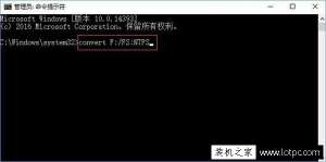

2、在命令提示符中输入:“convert F:/FS:NTFS” 命令并按下回车键确定,等待转换磁盘的格式;
注:例如,如果你是D盘,那么输入:“convert D:/FS:NTFS”;
Win10系统下磁盘属性没有安全选项卡怎么解决?

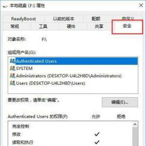

3、转换磁盘的格式之后,我们再去F盘上鼠标右击并选择属性就显示安全选卡了,如下图所示。
