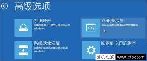

1、进入Win10系统的故障修复界面(重复强制关机可进入),再进入「高级选项」→「命令提示符」。
Windows10系统如何手动修复系统引导文件?

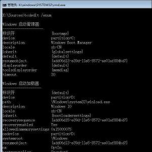

2、执行:“bcdedit /enum”命令,如果看到如下图提示,说明引导记录已经损坏。

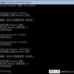

5、最后依次执行如下命令修复 Win10 的主引导记录并重建 BCD 配置文件:
bootrec /scanos
bootrec /fixmbr
bootrec /fixboot
bootrec /rebuildbcd
6、修复完成之后再次使用:“bcdedit /enum”命令;
