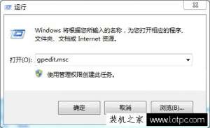

2、我们在运行框中输入“gpedit.msc”命令,打开组策略管理器。
Win7怎么关闭uac功能?Win7系统下完全关闭uac功能方法

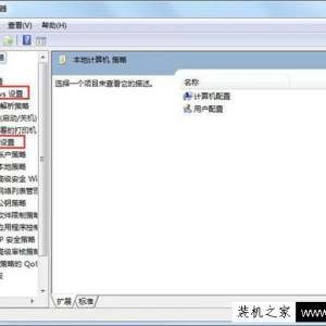

3、在组策略管理器的界面中,双击左侧栏【Windows设置】,并找到并双击“安全设置”选项。

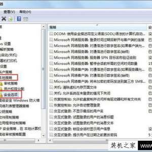

4、进入【安全设置】,找到本地策略选项,再进入“安全选项”。

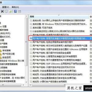

5、点击安全选项时,在右侧栏找到“用户账户控制:管理员批准模式中管理员的提升权限提示”并双击进入。

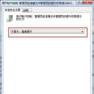

6、这时会弹出“用户账户控制”的窗口,选择本地安全设置中的下拉菜单选择“不提示,直接提升”,确定。
