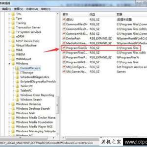

  2、在注册表编辑器界面中,在左侧窗口中依次展开“HKEY_LOCAL_MACHINE/SOFTWARE/Microsoft/Windows/CurrentVersion”,在右侧窗口找到ProgramFilesDir这一项,如下图所示:

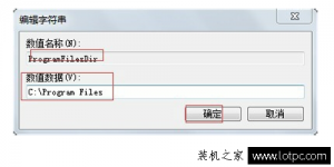

  3、双击打开ProgramFilesDir项,在弹出的编辑窗口中,将数值数据改为需要设定下载软件的位置,如下图所示:
