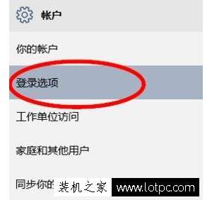

  2、在帐户界面中点击左侧的“登录选项”,如下图所示:
Win10系统如何设置PIN密码登录?Win10系统创建pin码登录图文教程

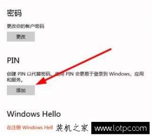

  3、随后在右侧的pin下点击“添加”,如下图所示:

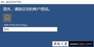

  4、输入登录密码通过验证,如下图所示:

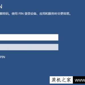

  5、最后设置pin密码即可,如下图所示:
