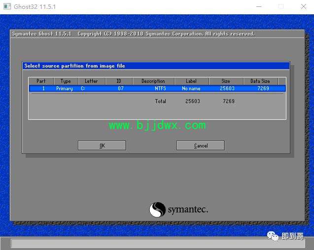

7、点击Open后,Select source partition form inamge file,选择Primary C,点击ok。
8、这一步,非常重要,千万不能选错。

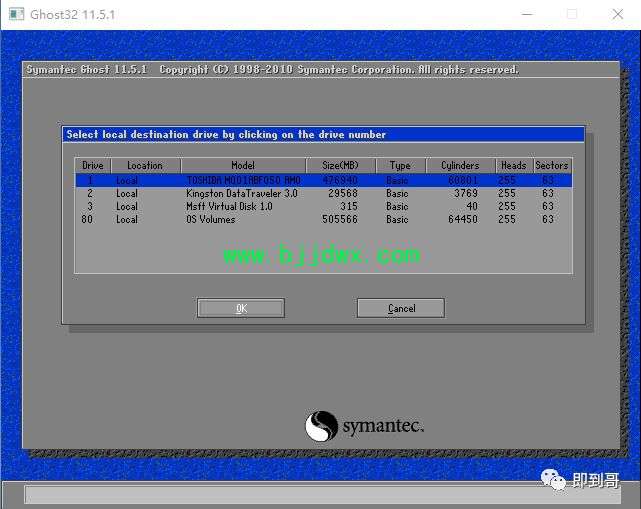

select local destination drvie by clicking on the drive number。单击驱动器号选择本地目标驱动器。
现在就是要确定系统的安装位置。那系统要安装哪个硬盘?
那肯定是安装到电脑硬盘的C盘。那如何确定哪一块硬盘就是你的电脑硬盘呢?
第一种:可以查看Model标识,要知道自己的硬盘是哪个厂家。如,即到哥电脑硬盘是东芝的那肯定要选第一个 TOSHTBA。
第二种:还可以通过查看硬盘大小去判断。
此处可以看到所有的硬盘,即到哥的笔记本硬盘是500GB,格式化后肯定没有500GB,那最靠近的就是476940MB约465GB。
(476940MB/1024=465GB)

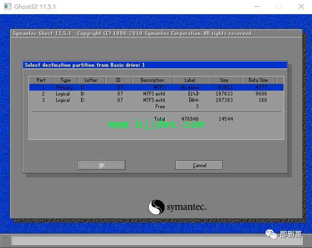

第三种:还可以通过点开第硬盘去查看分区,如果有硬盘有分区的话会显示分区的盘符的,查看每个分区大小,确定是否是自己电脑硬盘。
9、此处即到哥笔记本硬盘有三个分区,C约80G,D盘约197G,E盘约197G。
确定是自己的电脑硬盘后,选择 Primary C:  并点击ok。

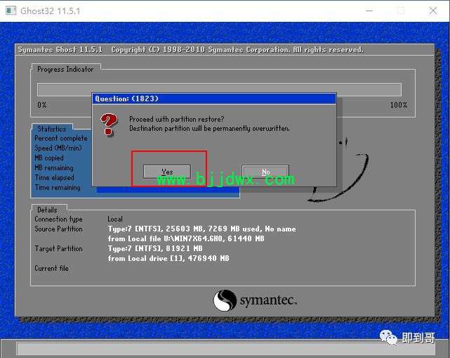

10、proceed with partition restore? 开始恢复分区?
Destination partition will be permanently overwritten.目标分区上的文件将被永久覆盖。意思就是说,C盘上所有数据要被删除了。
选择YES。

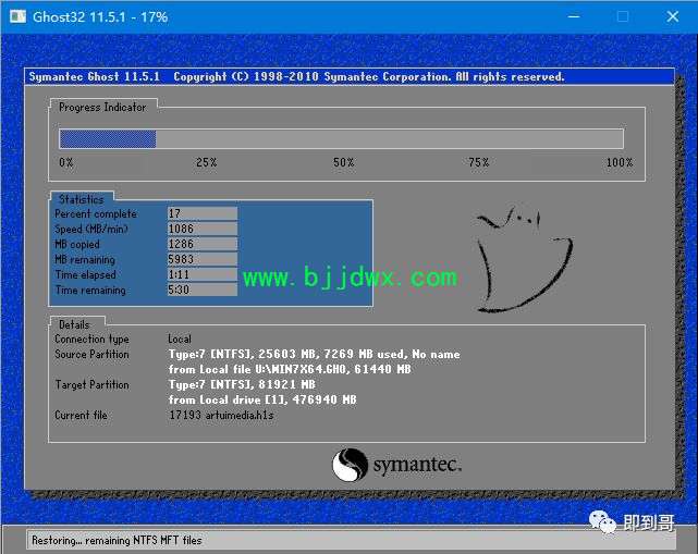

11、Ghost软件正在将WIN7X64.GHO系统文件,复制解压到C盘。
