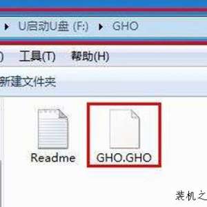

什么是GHO文件?
GHO是流行很久了的一种基于扇区的映像格式。
Ghost软件备份的硬盘分区或整个硬盘所有文件信息后,能够生成一个GHO文件。我们常用的GHOST XP、GHOST WIN7等,都是基于这一技术而制作。GHO具有备份恢复速度快,安全性高,易操作等特点。可以使用GHOSTEXP.EXE浏览、修改或提取文件。

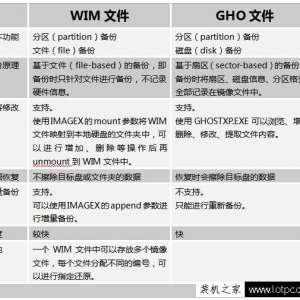

WIM文件与GHO文件的区别是什么?
什么是WIM文件?什么是GHO文件?WIM与GHO镜像的区别是什么?
WIM与GHO镜像的区别与比较
上面的文章就是家电维修网小编为您介绍的WIM文件与GHO文件的知识科普,希望大家能够通过上文带来帮助。
