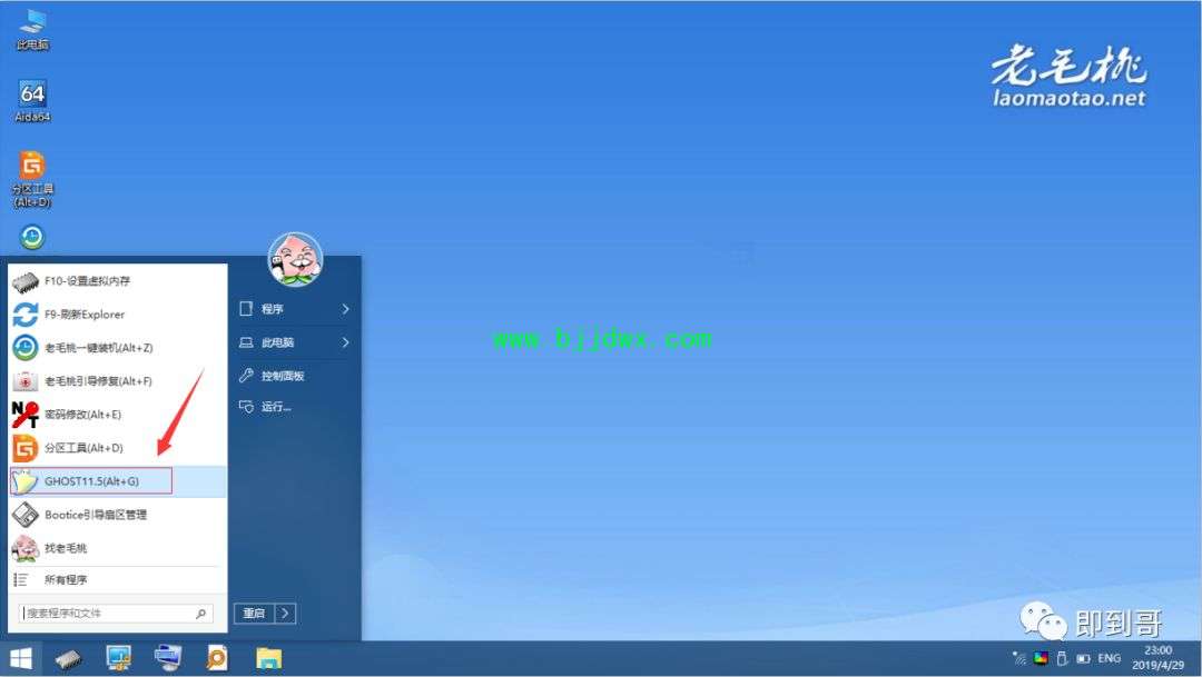

1、找到“GHOST11.5(Alt+G)”系统还原软件,打开此软件。

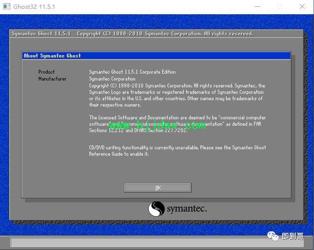

2、点击“ok”。

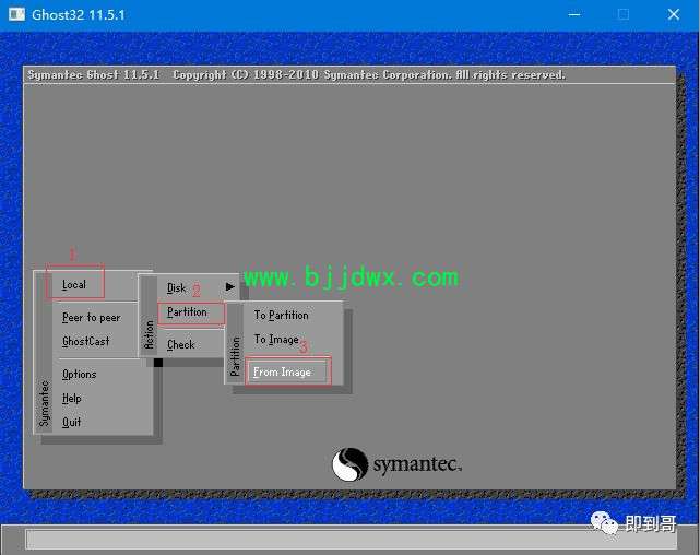

3、选择Local-Partition-From Image
Local:从本地启动(Local)。
Partition:选择Disk(硬盘)呢?还是Parition(分区)呢?
如果选择了Disk,在安装系统的时候就会直接将系统安装到整个电脑硬盘盘上,如果你的电脑里有C盘,D盘,E盘,选择Disk安装会将所有盘删除,然后变成一个C盘,系统安装到这个C盘上。
如果选择Partition,就可以将系统安装到硬盘的某个分区上,可以将系统安装到C盘分区,其它分区,如D盘,E盘分区不动,数据也不会丢失,所以我们选择Partition。
From Image:从哪里选择镜像文件。

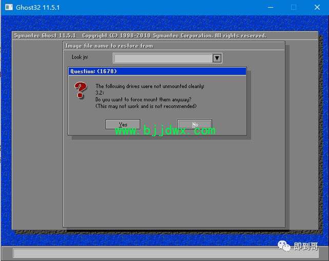

4、如果跳出来如下对话框,直接点击YES,跳过。

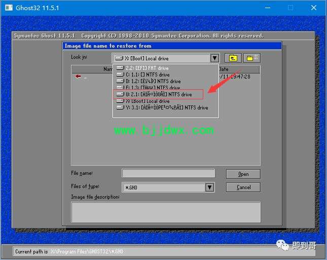

5、Image file name to restore from :镜像文件名从哪里恢复?
镜像文件WIN7X64.GHO,已经拷贝到U盘当中,我们只需要找到U盘,就可以找到WIN7X64.GHO文件。
如果不知道自己的U盘盘符是多少,可以在PE工具箱中,打开桌面“此电脑”中,查看U盘的盘符是什么?然后在此处选择U盘的盘符。

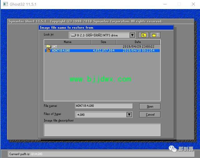

6、选U盘后,可以看到,我们之前拷贝到U盘中的WIN7X64.GHO文件。使用键盘,上下键,选中WIN7X64.GHO文件后,点击Open
