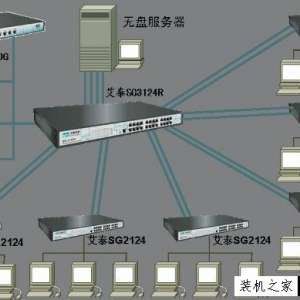

所谓网吧无盘技术就是,在网吧内电脑都是没有硬盘,采用光纤联接组成局域网,电脑的启动都是通过网吧内网络服务器来启动,这样的网络就是无盘网络。也就是说这样的网吧他们的电脑系统其实是由网吧服务器和网吧无盘电脑组成的。
网吧电脑为什么没有硬盘?网吧电脑没有硬盘是怎么运行的?
网吧内电脑的启动、工作过程简单说是这样工作的:
网吧内无盘网络电脑的网卡基本都是千兆网卡,都配有网络启动芯片,当网吧内电脑以网络(LAN)方式启动时,它会向服务器发出启动请求信号.。服务器收到后,根据不同的机制,向无盘网吧电脑发送启动数据,无盘网吧电脑下载完启动数据后,系统控制权由启动芯片(Boot ROM)转到内存中的某些特定区域,并引导操作系统,完成网吧无盘电脑的启动运行。
所以,网吧使用无盘系统类似于服务器开了无数个虚拟机,虚拟机彼此相互独立,但公用一个存储,既然是虚拟机副本,除了编号不一样其他都一模一样,自然系统也只需要安装一份就可以了,只要主机(服务器)更新,分机(客户机)就全部更新完成!
