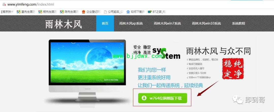

1、使用另外一台好的电脑,下载操作系统:雨林木风win7旗舰版64位
http://www.ylmfeng.com/index.html

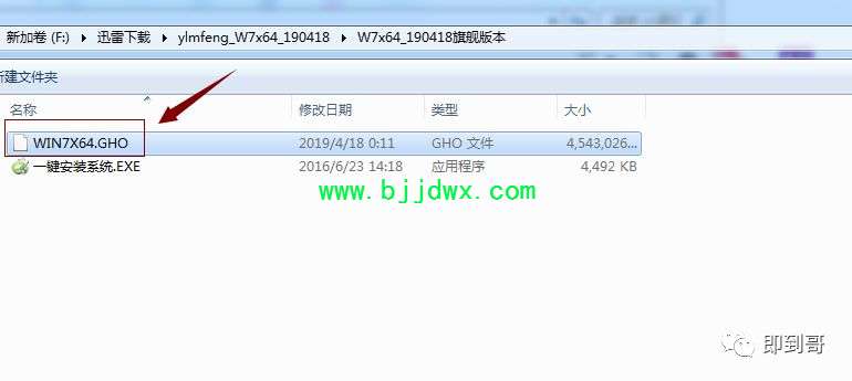

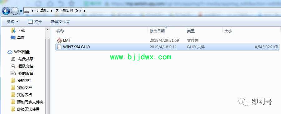

2、U盘启动盘:老猫桃制作u盘启动盘教程电脑无法进入系统怎么办?本站家电维修网https://www.bjjdwx.com/是以家电维修技术交流为中心的技术论坛:U盘PE工具箱制作,启动盘制作好的,将下载好win7旗舰版64位系统解压后,将其中的WIN7X64.GHO系统文件,拷贝到,已经制作好带PE启动项的U盘中,留后面安装系统使用。

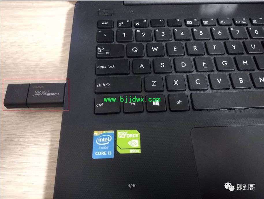

3、WIN7X64.GHO系统,已经拷贝到U盘中后,将U盘插入另外一台坏的电脑,重新启电脑,从U盘启动进行操作系统安装。

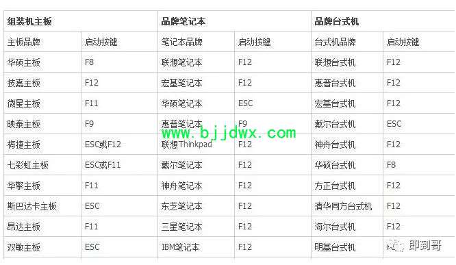

4、U盘启动设置:怎么设置开机从U盘启动。每台电脑或笔记本参考如下启动按键。
5、即到哥使用华硕笔记本安装系统。华硕笔记本从U盘安装系统,启动按键是ESC。
将制作好的启动U盘插入笔记本,开机一直不断的点ESC键。(注意是一直不断的点,而不是按在ESC键上不动。)
