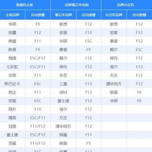

通常我们想要使用U盘重装系统的时候,首先我们需要将U盘设置为第一启动项才可以进入U盘中的PE系统中。对于小白用户来说,使用启动快捷键要比在主板中BIOS界面设置启动项的要简单的多,但由于不同品牌主板、笔记本、台式机的启动快捷键都不同,下面家电维修网分享一下各品牌主板、笔记本、台式机的U盘启动快捷键大全对照表,来看看吧!
启动快捷键大全对照表:
上面的文章就是家电维修网小编为您介绍的各品牌主板、笔记本、台式机的U盘启动快捷键大全对照表,对应自己的品牌来选择相应启动快捷键,有需要的朋友不妨收藏一下。
