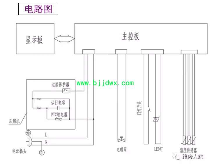

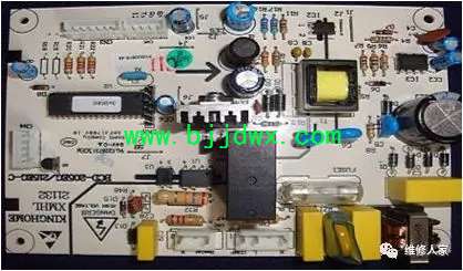

主控板:
控制板主要由硬件和软件组成。
硬件部分包括电源、驱动电路、AD采样电路、通信电路等组成。
软件是依据需要控制的功能部分转换成程序存储在单片机中,单片机依据用户的设定功能调用相应的逻辑控制规则来控制冰箱,以满足用户的需求。
控制上有相应的硬件接口针座和电器件连接。

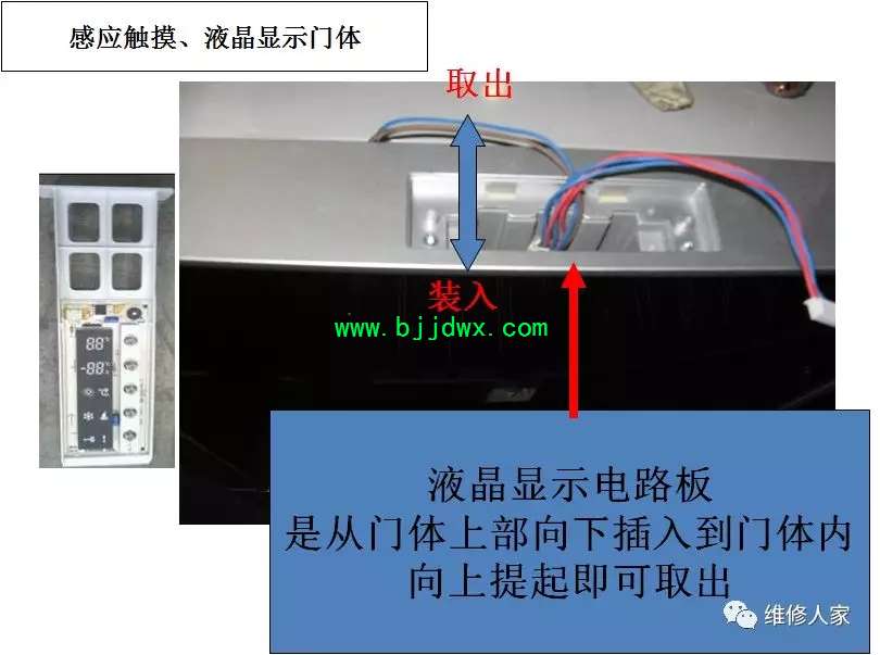

软件是依据需要控制的功能部分转换成程序存储在显示板的单片机中,显示板的单片机将用户的设定功能发送给控制板,由控制板依据发送的要求来驱动相应的电器件。同时显示板驱动LED屏(或LCD屏)及蜂鸣器,并且将用户设定的功能予以记忆,掉电后可以调用上次的设定功能。
四、玻璃面板门体感应触摸控制解说图
123
