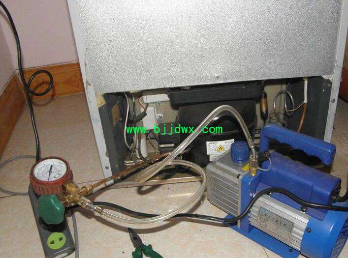

1、电冰箱冰堵判断思路
(1)压缩机启动后,最初阶段因节流后温度较高暂不产生冰堵,制冷剂可维持循环。
(2)打开冷冻室门能够听见制冷剂节流后的流动声,冷凝器发热、蒸发器结霜,为了修理而设置的压力表指示为正压。
(3)紧接着温度降低制冷剂节流后的流动声逐渐变小消失,冷凝器变凉、蒸发器化霜,压缩机运转声音增大,压力表的值变为负压。
(4)停机后打开冰箱门,箱内温度逐渐升高,毛细管出口处堵塞的冰融化,约10分钟后又可听到制冷剂的流动声,压力表的值明显回升至正压。之后又会重复上述现象。
(5)有的电冰箱中水分不多,系统呈微堵时则在运转中蒸发器出现周期性化霜、结霜现象,即温度降低产生堵塞,堵塞后温度升高则毛细管口堵塞的冰融化。
(6)节流制冷后温度降低又产生堵塞,一直不断反复从而导致电冰箱不能正常工作。
2、电冰箱冰堵解决办法
(1)排除冰堵故障时先将制冷剂放掉,制冷系统抽真空后充入干燥氮气。
(2)启动压缩机运转待干燥氮气吸收水分后再抽真空,如此反复若干次。
(3)且在恢复制冷系统时还应换上新干燥过滤器,充注高品质制冷剂的过程中也应通过干燥过滤器,尽量吸收制冷剂中的水分。
(4)制冷零部件装入系统之前,必须经过恒温干燥箱进行干燥处理。
(5)对于复杂的零部件,如全封闭压缩机要在温度105℃,或者略高于当地大气压下水的沸点左右的恒温环境下烘烤8~16小时.可使水分汽化排出。
(6)但温度不能过高,因为温度高于120℃就会损坏其中的电机绝缘介质。
(7)一般结构简单的零部件,则烘烤4小时左右即可。
(8)能够在烘烤的同时抽真空,可降低压力或温度,因为这样能使水的沸点降低更有利于水分的排出。
(9)取出时充人干燥氮气并用胶布密封管口,尽快装入制冷系统。
(10)在排除冰堵的修理中禁止向制冷系统内充注甲醇清除冰堵。
(11)虽然管道中的甲醇溶液可以降低冰点,但甲醇、水与氟利昂制冷剂混合,产生化学反应会生成氢氟酸、盐酸等腐蚀制冷零部件、破坏电机的绝缘性能,导致制冷系统产生其他故障。
