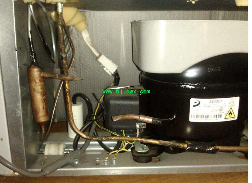

1、冰箱冰堵原因
(1)冰箱之所以会冰堵主要使用由于蒸发器破损后,长期开机而将冷冻(藏)室中的水分子连带空气中的水蒸气分子一并带入压缩机内。
(2)这是由于开机时发器内产生负压,大气压力就将潮湿空气中的水分子带入机内。
2、冰箱冰堵判断方法
(1)压缩机启动后最开始几分钟因节流后温度较高暂不产生冰堵,制冷剂可维持循环。
(2)打开冷冻室门能够听见制冷剂节流后的流动声,冷凝器发热、蒸发器结霜,为了修理而设置的压力表指示为正压。
(3)会出现周期性化霜、结霜现象,即温度降低产生堵塞,堵塞后温度升高则毛细管口堵塞的冰融化。
(4)节流制冷后温度降低又产生堵塞,如此反复使电冰箱不能正常工作
3、冰箱冰堵处理方法
(1)在排除冰堵故障时,首先先将制冷剂放掉。
(2)制冷系统抽真空后充入干燥氮气,启动压缩机运转待干燥氮气吸收水分后再抽真空,如此反复若干次。
(3)且在恢复制冷系统时还应换上新干燥过滤器,充注高品质制冷剂的过程中也应通过干燥过滤器,尽量吸收制冷剂中的水分。
(4)制冷零部件装入系统之前,必须经过恒温干燥箱进行干燥处理。
(5)对于复杂的零部件,如全封闭压缩机要在温度105℃(略高于当地大气压下水的沸点) 左右的恒温环境下烘烤816小时,可使水分汽化排出。
(6)但是温度不能过高,因为温度高于120℃就会损坏其中的电机绝缘介质。
(7)一般结构简单的零部件,则烘烤4 小时左右即可。
(8)如有条件的话能够在烘烤的同时抽真空,可降低压力或温度,因为这样能使水的沸点降低更有利于水分的排出。
