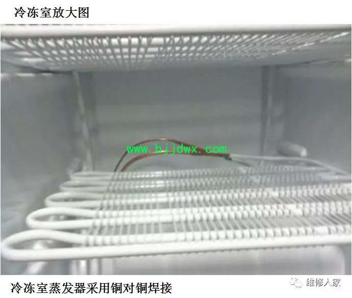

摘要: 一、双温单控冰箱控制原理:在冷藏室或冷冻室,放一感温探头来感受冷藏室或冷冻室的温度,并采用一根毛细管同时控制冷藏室和冷冻室,电脑控制器将这些温度与按键输入的温度值进行运算比较,通过控制压缩机的开停来控 ...

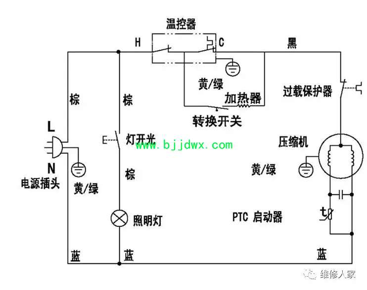

一、双温单控冰箱控制原理:
在冷藏室或冷冻室,放一感温探头来感受冷藏室或冷冻室的温度,并采用一根毛细管同时控制冷藏室和冷冻室,电脑控制器将这些温度与按键输入的温度值进行运算比较,通过控制压缩机的开停来控制冷藏室、冷冻室的温度。

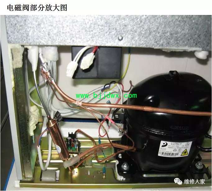

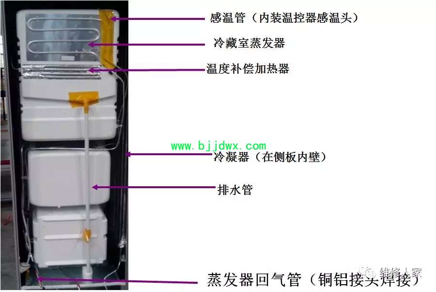

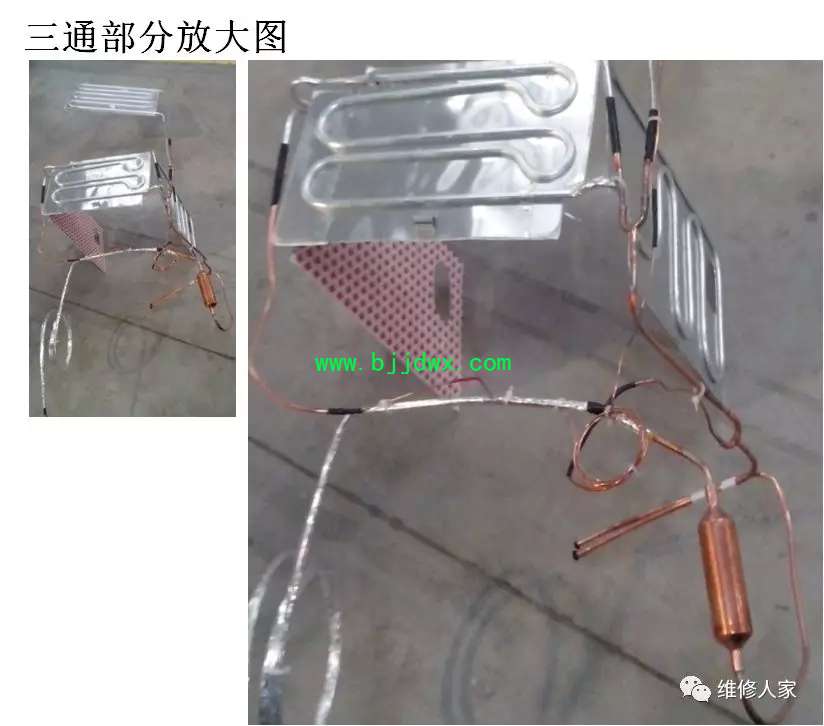

二、三温双控冰箱控制原理:
在冷藏室和软冷冻室,各放一感温探头来感受冷藏室或软冷冻室的温度,控制电磁阀进行切换,选择二根毛细管其中一根,分别控制冷藏室和软冷冻室,电脑控制器将这些温度与按键输入的温度值进行运算比较,通过控制压缩机的开停来控制冷藏室、软冷冻室的温度。不管哪一路工作,都对冷冻室进行制冷。
