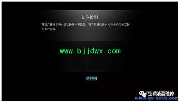

  4)如出现以下界面,请确认您得到的是正确的当前版本升级包。

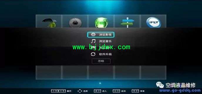

  a) 在正常开机完成后,将U盘插入USB端口,电视上会显示如下图所示提示框,提示框会停留10秒,再此过程中,选择“软件升级”,即可进入软件升级界面。

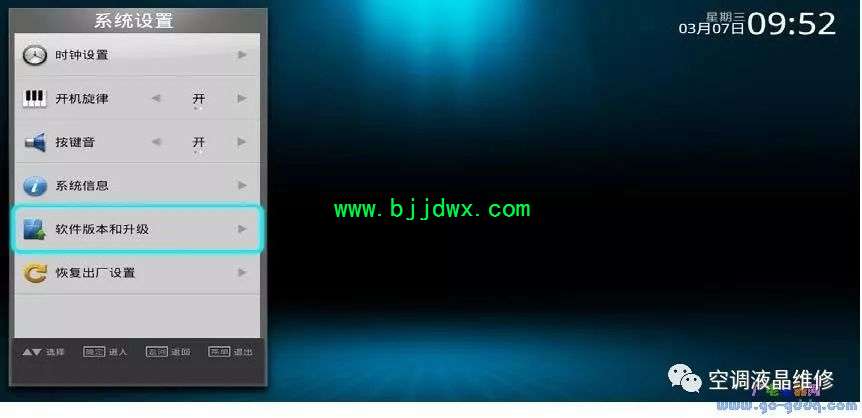

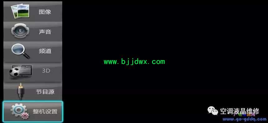

  1) 按“菜单”键进入选择菜单,并选择进入“整机设置”,如下图所示:

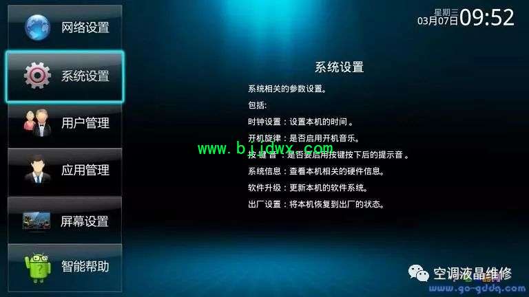

  2) 在“整机设置”菜单中,选择进入“系统设置”。如下图所示:

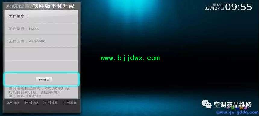

  3) 在“系统设置”菜单中,选择进入“软件版本和升级”菜单,如下图所示:
  4) 在“软件版本和升级”菜单中,选择进入“手动升级”,即可进入升级界面。如下图所示:

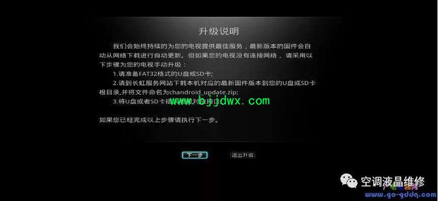

  2. 引导升级
  步骤1完成后,电视上会显示如下提示框,点击下一步:

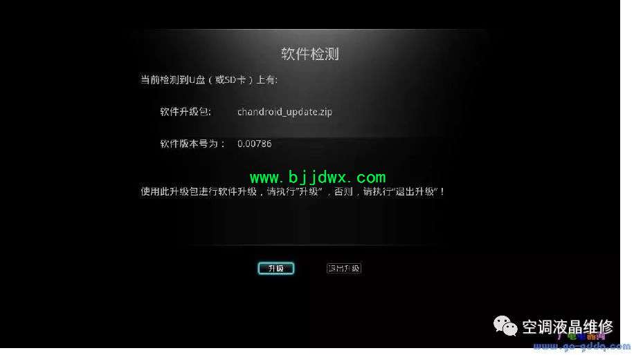

  1) 如检测到软件升级包和软件版本号,如下图所示,请点击升级。

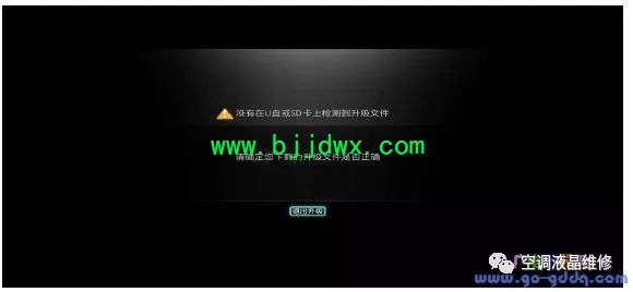

  2) 如出现以下界面,请检查:
  a) U盘是否插在USB端口,U盘是否损坏,USB端口是否正常
