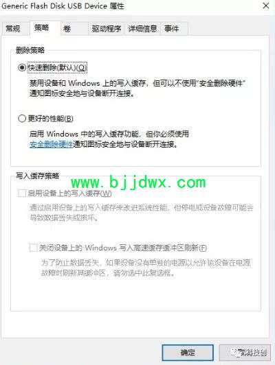

不过最近微软官方发布一个好消息,以后拔U盘再也不用点“安全删除USB硬件”了直接拔掉对U盘也没有影响。其实微软这次改变实属的无奈之举,根据微软的远程平台数据统计,巨大部分的用户都没有点击“安全删除USB硬件”的习惯,所以这个功能形同虚设,为了保证用户的U盘信息的安全,微软进行了设置的改变,微软将U盘的运行模式由“更好的性能”变更为“快速删除”。
下面立川简单的带大家了解一下这两个的区别,在这次微软修改之前,Windows系统对于U盘的设置是“更好的性能”,这个模式文件打开速度快、传输速度也很快,U盘处于随时待命状态,必须点“安全删除USB硬件”U盘才会停止工作。而“快速删除”则是牺牲U盘性能来保证U盘的安全,当U盘插入后Windows无法缓存磁盘写入操作,简单的理解就是性能较差、速度更慢,但是可以插拔。最近有不少网友反映U盘传输速度慢正是因为这个原因

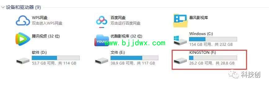

2.将鼠标在U盘右键选择属性,如图中KINGSTON(F:)
3.属性中选择“硬件”--再选择底部“属性”
4.点击进去后便可以看到策略进行修改即可
