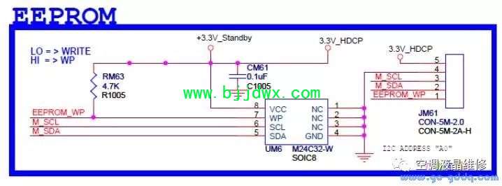

长虹ZLS53G-i机芯液晶彩电之EEPROM电路
 长虹ZLS53G-i机芯液晶彩电EEPROM电路如下图所示。UM6用于存储用户设置、开机状态、MAC地址、KEY码等信息,其中,⑤脚为串行数据线脚,⑥脚为串行时钟线脚,⑦脚为写保护控制脚

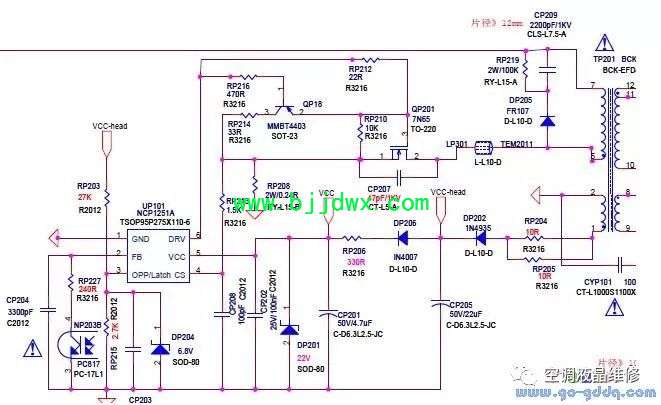

长虹ZLS53G-i机芯液晶彩电之PWM电路
长虹ZLS53G-i机芯液晶彩电PWM电路如下图所示。
  220V交流电通过L2差模电感后通过桥堆进入反激变压器TP201主线圈,由泄放电阻及EMI电路中取得启动电压启动PWM控制芯片NCP1251,NCP1251控制MOS管QP201通断以起到控制变压器次级线圈输出电压功能。主级副线圈感应电压为NCP1251供电。

长虹ZLS53G-i机芯液晶彩电之反馈调节电路
长虹ZLS53G-i机芯液晶彩电反馈调节电路如下图所示,12V控制,次级线圈输出电压通过光耦NP203A及外围电路反馈到NCP1251的2脚反馈脚。

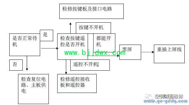

长虹ZLS53G-i机芯液晶彩电交流上电不开机检修流程图
