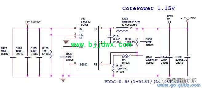

长虹ZLS53G-i机芯液晶彩电之1.2v形成电路

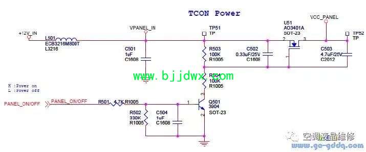

长虹ZLS53G-i机芯液晶彩电之上屏供电控制电路
 长虹ZLS53G-i机芯液晶彩电上屏供电控制电路如下图所示。此机用的是LG屏,上屏供电12V,开机后主板输出高电平经R501、R502分压,Q501导通,Q51也导通,那么+12V-IN通过Q51为屏提供12V的VCC-PANEL供电。

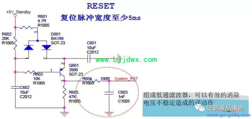

长虹ZLS53G-i机芯液晶彩电之复位电路
 长虹ZLS53G-i机芯液晶彩电复位电路如下图所示。待机5V电压分2路,一路通过D601的3、2脚对C601充电;一路通过R602向C602充电,由于刚开始经过电阻电容充电的快慢不一样,Q601处于导通状态,紧接着进一步充电Q601装为截止。主芯片复位脚开始是为低电平—高电平---低电平;关机时,D601的1、3脚正偏。3、2脚反偏,C602开速的放电,Q601由截止转为导通,实现关机复位。
