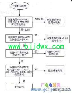

海尔液晶彩电AY205D-4SF01电源板PFC电压异常检修流程

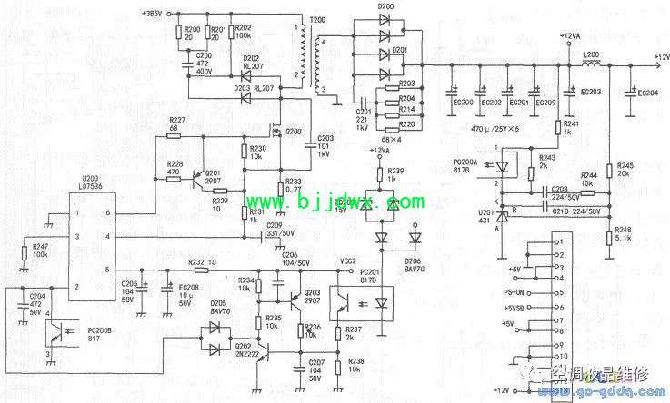

海尔液晶彩电AY205D-4SF01电源板主电源电路工作原理
  该电路为低功耗反激式电源,采用高度集成的峰值电流模式控制器LD7536(U200),如下图所示。
  LD7536内置斜坡补偿、4ms固定软启动、过载保护、短路保护等电路,待机功耗低于100mW。正常工作时,LD7536以65kHz~100kHz中某一固定频率工作;若负载变轻,则控制器进入突发模式,开关频率降到26kHz;假如负载继续减小,则控制器进入自动跳频工作模式,从而最大限度地降低功耗(小于0.1W),以保持高效率工作。
  (1)功率变换过程
  二次开机后,VCC2电压经R232加到U200⑤脚,U200启动工作,从⑥脚输出驱动脉冲,加到Q200的G极;同时,PFC电路输出的+385V电压通过开关变压器T200的①一②绕组加到Q200的漏极。
  当U200⑥脚输出高电平时,Q200导通。PFC电压经T200的①一②绕组、Q200的D、S极及R233到地,其电流逐渐增大。在此过程中,电能转变为磁能,储存在T200中。当U200⑥脚输出低电平时,Q200截止。由于流过电感线圈的电流不能突变,则T200的①一②绕组中产生较强的感应电压,其极性为①一、②+,与输入的+385V电压叠加,形成约700V的尖峰电压。此时,二极管D202、D203导通,尖峰电压经C200和R200~R202馈入+385V电源中,迅速降低脉冲电压的峰值,从而有效地防止Q200过压损坏。
  当T200的①一②绕组中有交变电流流过时,T200次级绕组产生感应电压,经D200、D201整流,EC200~EC204、EC209、L200滤波后,得到+12V直流电压,给主板和液晶屏供电。
  (2)稳压控制
  当12V输出电压升高时,R245和R248分压所得电压也跟着升高,加到U201(431)控制端(R极)的电压升高.U201的K极电压下降,即光耦PC200②脚电压下降,流过PC200的①、②脚内部发光二极管的电流增加,发光二极管发光强度增加,PC200③、④脚内部光敏三极管导通程度加深,等效电阻减小,从U200②脚(FB)流出的电流增大,②脚电压下降,经集成块内部电路处理后,U200⑥脚输出的PWM脉冲占空比减小,Q200在一个周期内的导通时间缩短,T200的储能减少,次级输出电压下降,从而达到稳压的目的。
  当+12V输出电压降低时,其稳压过程与上述相反。U201的K极外接的C208和R244组成消谐振电路,防止U201进入谐振状态,避免稳压失控。
  当+12V电压空载或电视机进入待机状态时,由于此时12V电压的输出电流很小,滤波电容EC200-EC204、EC209中的电荷泄放很慢,电压保持为固定值的时间较长,经稳压环路控制后,U200②脚电位缓慢下降,当②脚电压降到1.5V时,IC内部振荡器的输出脉冲频率开始下降,开关电路进入跳周期工作状态,间歇输出+12V电压;当②脚电压低于0.8V时,振荡频率降到最低值-26kHz.电路进入低功耗状态。
  (3)保护电路
  U200内置多种保护功能,通过外围电路的选择和内部电路相结合,可以实现完善的过功率保护(OPP)和过压保护(OVP)功能。
  1)过功率保护(OPP)
  U200③脚为过功率检测信号输入端,本电源板未启用该保护功能。若要启用该保护功能,则先将T200热地侧辅助绕组的感应脉冲分压、滤波,然后送到U200③脚,与IC内部的0.8V基准电压叠加。
  当某种原因造成输出功率大幅增加时,T200辅助绕组的感应脉冲幅度增大,送到U200③脚的脉冲幅度也会跟着升高,在IC内部电路的控制下,U200进入过功率保护状态。
  2)+12V过压保护(OVP)
  +12V过压保护电路主要由ZD200、PC201、Q202、Q203等元件组成。其中,Q202、Q203组成模拟可控硅电路,其控制极为Q202的基极。
  当+12V电压超过15V时,稳压管ZD200齐纳击穿,D206导通,PC201①、②脚内部的发光二极管发光,PC201③、④脚内部的光敏三极管导通,Q202、Q203导通并进入自锁状态,Q202的c极电压大幅下降,二极管D205导通,U200②脚电压大幅下降.U200进入跳周期工作模式,12V输出电压下降且进入间歇输出状态,并一直保持。在排除12V过压故障后,只有断电一会儿后再上电,电路才能正常工作。

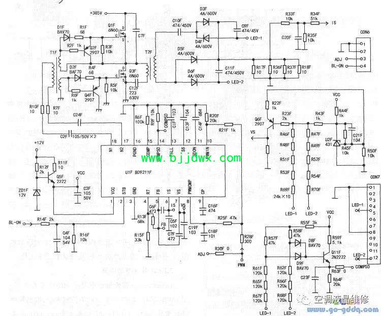

海尔液晶彩电AY205D-4SF01电源板LED背光驱动电路工作原理
 海尔液晶彩电AY205D-4SF01电源板LED背光驱动电路采用降压变换方式,以PWM芯片BD9211F(U1F)为控制中心,输出两路LED电压(LED-1、LED-2),如下图所示。
  (1)启动与降压变换
  三极管Q5F、稳压二极管ZD1F等元件组成串联稳压电路。主开关电源输出的+12V电压加到Q5F的c极,Q5F的e极输出的11.5V电压(VCC)加到U1F①脚(VCC);主板发出的背光BL-ON高电平指令,通过R14F加到U1F的STB端②脚;主板送来的背光亮度调节电压PWM通过R28F、R21F送到U1F⑩脚,U1F内部电路启动工作,从17脚、18脚输出背光驱动脉冲(方波),并通过调节背光驱动脉冲的占空比来控制背光亮度。
  UIF的17脚、18脚输出的驱动脉冲加到隔离变压器TIF的初级,T1F次级两个绕组产生幅度相等、极性相反的驱动脉冲,分别加到功率管Q1F、Q3F的G极,让Q1F、Q3F轮流导通。当Q1F导通、Q3F截止时,其电流回路如下:PFC电压(+385V)→Q1F→T2F→C12F→地,给C12F充电,极性为上+下-;当Q1F截止、Q3F导通时,C12F放电,放电电流如下:
  C12F上端→T2F→Q3F→C12F下端。上述变化电流在T2F的初级绕组中产生自感电动势,则T2F次级绕组中产生感应电压,经二极管D3F~D6F整流后为LED灯串供电。
  (2)LED灯串的供电电路
  CON7为LED灯串连接插座,其①、⑧脚(接地)与屏内LED灯串1、2的正极相连,⑤脚接LED灯串1的负极,12脚接LED灯串2的负极。当T2F的次级感应电压为上+下-时,电流回路如下:T2F的次级上端(+)→C10F→D3F→R17F、R36F、R37F、R18F→CON7的①、⑧脚→LED灯串2正极→LED灯串2负极(CON7(12)脚)→D6F→T2F次级的下端(一),LED灯串2发光。
  当T2F的次级感应电压为下+上-时,电流回路如下:T2F的次级下端(+)→D5F→R17F、R36F、R37F、R18F→CON7①、⑧脚→LED灯串1正极→LED灯串1负极(CON7⑤脚)→D4F→C10F→T2F次级的上端(一),LED灯串1发光。
  (3)恒流控制电路
  T2F的初级线圈与C12F构成一个LC串联谐振电路,当驱动信号频率与LC串联谐振频率相同时,流过T2F的初级电流最大,T2F次级输出的电压也最高。在本电路中,为了实现恒流控制,驱动信号频率稍高于LC串联谐振频率,即LC串联电路工作在轻度失谐状态。
  流过LED灯串1、2的电流均会流过取样电阻R17F、R36F、R37F、R18F,这四只取样电阻两端电压降为LED灯串电流检测电压,经R33F、R35F分压后,通过R34F及U1F⑥脚(IS输入端)与IC内部的误差放大器(基准电压为1.25V)相连,在IC内部逻辑电路的作用下,改变17、18输出激励脉冲的频率,即改变驱动电路的失谐程度,从而改变T2F次级输出电压,达到稳定LED灯串电流的目的。若失谐程度越大,则T2F次级输出电压越低,流过LED灯串的电流就越小;反之,则流过LED灯串的电流就越大。
  当流过LED灯串的电流增大时,电流取样电阻上的压降增大,U1F⑥脚电压上升,经过U1F内部电路的控制,17、18脚输出的激励脉冲的频率升高,经Q1F、Q3F驱动放大后,T2F、C12F振荡失谐程度加深,则T2F次级输出电压降低,即LED灯串的供电电压下降,流过LED灯串的电流减小,并且,当流过LED灯串的电流减小时,其控制过程与上述相反。
  (4)LED灯串过压保护电路
  取样电阻R46F~R49F、R51F~R54F、R69F、R70F,三极管Q6F,三端精密稳压器U2F(431),与U1F⑦脚内部电路等元件组成灯串过压保护电路。
  U2F、R45F、R50F组成稳压电路,使U2F的K极电压稳定为+5V。当LED-1、LED-2电压正常时,经过取样电阻后,Q6F的基极电压仍较高,Q6F截止,U2F⑦脚电压低于1V,不影响U2F内部电路的工作;若LED-1或LED-2电压大幅下降(即加在灯串两端的电压大幅上升),经过取样电阻后,Q6F的基极电压大幅下降,Q6F导通,U2F⑦脚电压上升,当该脚电压超过1.25V时,芯片内部的保护电路启动,17、18脚无激励脉冲输出,背光驱动电路停止工作。
  (5)LED灯串欠压保护电路
  取样电阻R61F、R62F、R65F-R68F与三极管Q11F等元件组成灯串欠压保护电路。当LED-1、LED-2电压正常时.R57F和R58F的下端电压较低,二极管D8F、D9F截止,Q11F因基极无偏压而截止,U2F(14)脚(关断检测比较器的输入端)电压约为0V,不影响U2F内部电路的工作;若LED-1或LED-2电压大幅上升(即加在灯串两端的电压大幅下降),当R57F和R58F下端电压超过1.3V时,Q11F导通,U2F(14)脚电压超过4V阈值,芯片内部的保护电路动作,(17)、(18)脚无激励脉冲输出,背光驱动电路停止工作。
