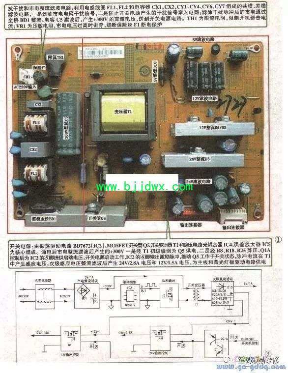

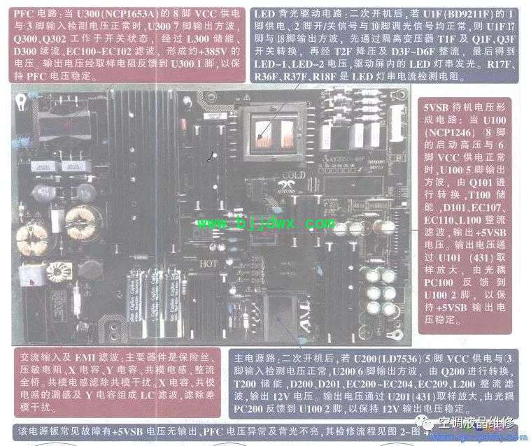

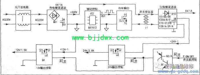

 海尔LE32M320型液晶彩电采用的电源板型号为FP-HzPN-3495,物料编号为0094003495。采用新型开关电源专用集成电路BD7672,输出24V/2.8A和12V/1.5A、5V/lA电压,为主板和背光灯板供电。海尔FP-HZPN-3495电源板上面元件布置实物图解如图1所示,电路组成框图如图2所示,开关电源电路图如图3所示。
海尔液晶彩电FP-HZPN-3495电源板电路结构
海尔液晶彩电FP-HZPN-3495电源板开关电源电路

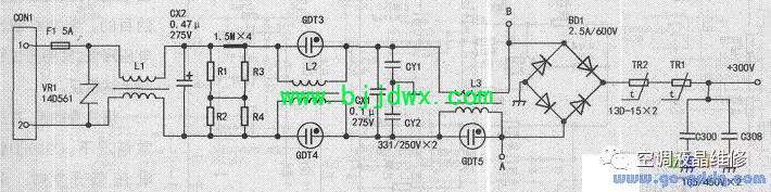

海尔液晶彩电AY205D-4SF01电源板交流输入及EMI滤波电路原理分析
 该电路主要由电压过高限制、防浪涌冲击、进线抗干扰及整流滤波电路组成,如下图所示。
  当从CON1输入的交流电压过高时,VR1因过压导致漏电电流大增,F1过流熔断,从而避免后级电路过压损坏。
  进线抗干扰滤波电路由L1、L2及外围电路组成。L1和L2是组成两级共模滤波网络,滤除电网或开关电源产生的共模干扰信号。CX1、CX2、CY1、CY2及共模电感的漏感组成不平衡滤波网络,滤除电网或开关电源中的差模干扰信号。
  在冷机状态,C300、C308中未存储电荷。当接通电源开关后,交流电压经BD1桥式整流后,经负温度系数热敏电阻TR1、TR2为C300、C308充电。冷机时,TR1、TR2的阻值较大,从而有效降低开机冲击电流。紧接着充电的进行,TR1、TR2的阻值随温度的上升而迅速减小,最后几乎变成直通,TR1、TR2消耗的能量极小。

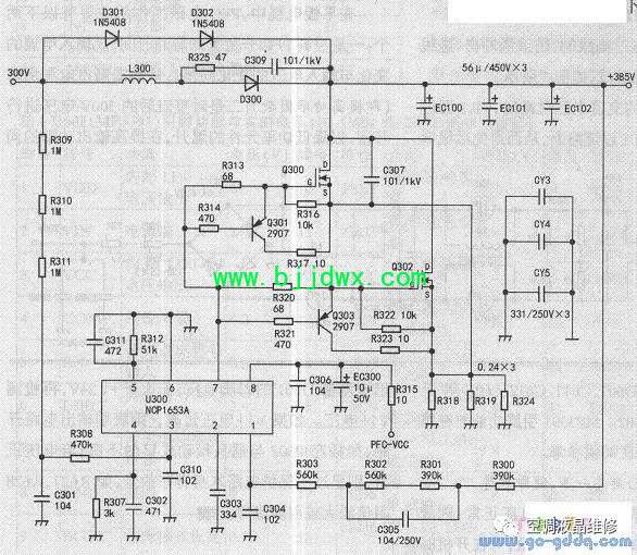

海尔液晶彩电AY205D-4SF01电源板PFC电路原理分析
  在平板电视中,PFC电路的作用主要有以下两个:一是控制PFC开关管的导通时间,让输入电流的变化与输入电压的变化同步,从而提高市电利用率(即提高功率因数);二是对整流后的300V电压进行升压,以降低功率元件的温升,在提高输出功率的同时,大幅提高开关电源的变换效率。
  该电源的PFC电路采用宽电压PWM控制器NCP1653A(U300),如下图所示。
  AC220V市电经整流滤波后输出300V脉动电压,经L300送给开关管Q300、Q302的漏极。二次开机后,开/待机控制电路送出PFC-VCC电压(约15V),经R315加到U300⑧脚,U300得电启动工作。
  同时,在U300内部恒流源给②脚外接的C303充电,紧接着②脚电压的上升,U300⑦脚输出激励脉冲的占空比慢慢变大(直至正常),以达到软启动的效果。
  在激励脉冲的作用下,Q300、Q302工作于开关状态。Q301、Q303为放电三极管,在Q300、Q302截止时导通,迅速泄放Q300、Q302的G-S结电容中的残存电荷,确保开关管下次正常导通。当Q300、Q302饱和导通时,300V脉动电压→L300→Q300、Q302的D、S极→R318、R319、R324→U300④脚,经IC内部电路到地,形成电流回路;当Q300、Q302截止时,流过L300的电流大幅减小,L300中的感应电动势极性反转,产生左一右+的感应电压,与输入的+300V电压叠加,经D300给EC100~EC102充电,最终在EC100~EC102两端形成约+385V的电压。
  PFC输出电压经R300-R303反馈到U300①脚。若输出电压下降,则U300①脚电压下降,在IC内部电路的控制下,⑦脚输出的脉冲占空比增加,即Q300、Q302在一个周期内的导通时间增长.L300中的储能增加,PFC输出电压升高,达到稳压的目的。若PFC输出电压降低,其稳压过程与上述相反。
  须注意的是,在正常情况下,U300①脚电压低于2.5V。若R300~R303中某只电阻的阻值减小(多为焊盘或印制板漏电),将导致PFC输出电压升高,当升至约420V时,U300①脚电压超过2.5V,U300进入过压保护状态,⑦脚无驱动信号输出,升压电路不工作。若R300-R303中某只开路,PFC处于间歇工作状态;若C304漏电,将导致PFC输出电压升高或进入过压保护状态;若C305击穿或漏电,将导致PFC输出电压降低。
  R308~R311为输入电压检测电阻,对输入的300V电压进行检测。当输入电压过低,U300③脚电压低于2.4V时,PFC电路进入欠压保护状态,升压电路不工作,以避免功率元件过流损坏。若R308—R311中某只电阻阻值变大或开路,则PFC电路无法启动;若C301、C310击穿或漏电,则PFC进入欠压保护状态;若C301、C310开路,电路仍可工作,但易出现不定时关机现象。
  U300⑤脚为内部乘法器的外接控制端,若外接电容(C311),则PFC电路的工作模式为平均电流模式;若不接电容,则PFC工作于峰值电流模式。若电容C311开路,基本不影响PFC电压输出;若C311漏电或击穿,则PFC输出电压升高;若外接电阻R312损坏,PFC电路带负载能力变差。
