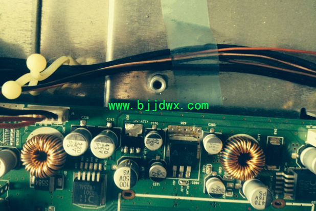

长虹LT42900FHD液晶电视开机蓝灯闪烁不启动已经修好
2019-2-16 20:29| 发布者: 家电维修网| 查看: 574| 评论: 0
摘要: 长虹LT42900FHD液晶电视开机蓝灯闪烁不启动故障维修长虹LT42900FHD 液晶电视二次一直开机蓝灯闪烁不起机,该机起出故障是电源24v电容炸裂,换电容后出现该故障。经过开机检查发现电源板输出24v5v开机后很稳定,背光 ...
22222222222222

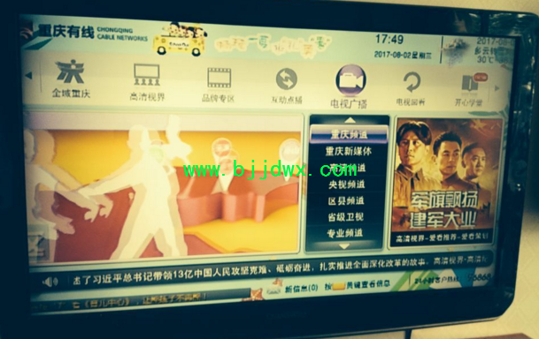

今天刚好来了一台创维机器,据用户将他关电视机前是好的过后就无法开机了,最后查出是一个三端稳压器稳定性不好。修复后搁在桌面上试机,这时候我无意间用万用表去测试我后面的电视机主板,刚好测到一个叫ATH18的三端电压不到1v,输入电压3.3V好的。我想故障有可能就是它,因为没有那个三端稳压器电压还不到1v,于是上网一查发现该三端电压为1.2v。由于我没有现货于是在坏主板上面找,没有找到。最后在卫星接收机上面取两个并联,发现开机了,不过冷机一会又无法开机了。那时候我只能认为我的稳压器无法代换,最后东找西找,又在一个广电机顶盒上面找了一个。这个上上去到时任何时候都可以开机,不过发现电压不对。明明机顶盒上面我测试过1.2v,上到主板上面就是1.5v且有点摆动。这个三端没有特殊的,电路都一样,就是输入,输出,地。我想是不是由于某种干扰造成三端稳压器取样误动作,于是在该三端稳压器输出端并接一个1000u16v电容果然输出电压为稳定的1.2v了。最后我想是不是我原来的稳压器没有坏,于是又将原来的换上去,果然电视机正常。
修这台电视机走了些弯路,要不是偶然的机会绝对放弃了。所以遇到难题还是该冷静,主要天气太热了,人比较急躁。修复后手靠近flash背光会闪烁一下就可以解释了。
