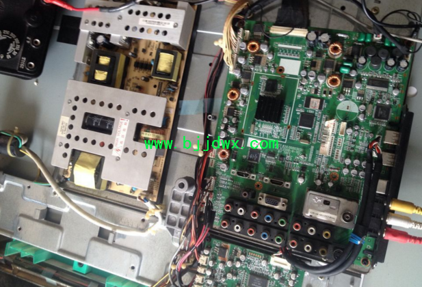

长虹LT42900FHD 液晶电视二次一直开机蓝灯闪烁不起机,该机起出故障是电源24v电容炸裂,换电容后出现该故障。

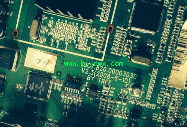

经过开机检查发现电源板输出24v5v开机后很稳定,背光启动电压没有,屏幕12V供电没有,所以怀疑主板故障。大概测试了一下主板上面三端稳压器电压基本正常。无意间用手触摸flash发现偶尔屏幕会出现暗光,没有字符。怀疑flash有虚焊,不过焊接后无效。又进行分析,是不是该机24v电源滤波不好导致该主板程序被破坏,上网一查发现该主板很不好写程序。无意间用手靠近flash【不接触】发现背光会闪一下,感觉故障越来越奇怪了。这个主板价格不贵,决定放弃维修了将电视机立在了旁边歇凉。
