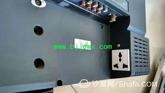

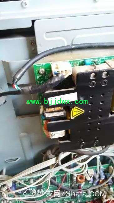

開开好孔后装配插座,小盒子位置刚刚好;
插座固定是必不可少的,就不怕被向内的力把插座移位了;

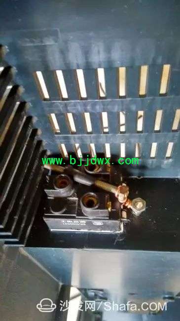

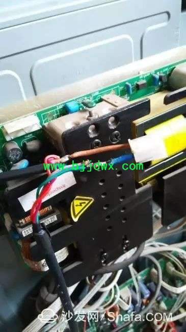

找一段电线用电铬铁锡焊连接引出电源,线有点粗,还动用了我的大功率电铬铁;

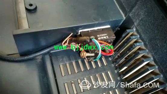

绝缘胶带包好接头并把卡扣扣好,不然老式电视机就不会开工的;
另一端线头连接插座!

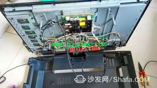

打扫内部卫生,合后盖前再检查—遍,别遗忘了什麽东西没装;

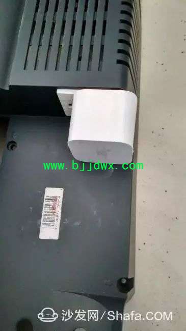

装好后外面的的样子;
插好小盒子,连接HDMI线至老式电视机;
