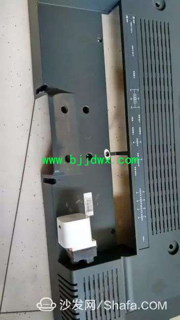

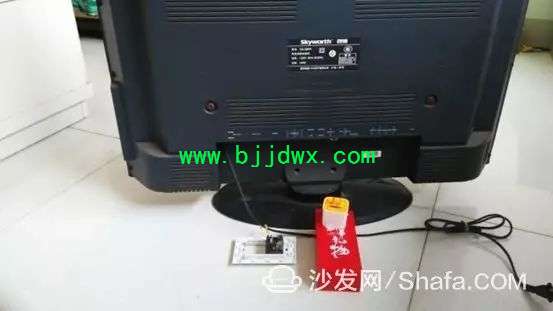

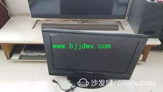

邻居大哥最近买了新的智能电视,准备把老式电视机卖掉,我一看好好的老式电视机卖了怪可惜。回想起小米的新年礼物小盒子,突然就有一个DIY想法,可不可以把小米小盒子和老式电视机整合在一起,做成一个小型智能老式电视机?遂著手实验,分享一下方法。(友情提醒:非专业人士最好别打开老式电视机内部,放电很危险!)
首先我們看下机身背面,小盒子小巧,完全可以放在座架上面的凹槽內,说干就干,拿出工具开干;

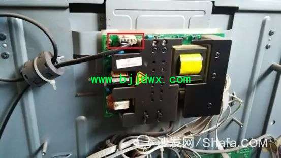

220伏电源有一个开关,此处引出电源线有一点不好操作(灰很多,请无视,完工后会清除灰尘);

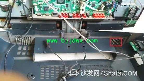

跟著电源线路查找,此处有一卡扣,就从这裡引出电源线给小米小盒子供电;
选好的位置,没有零部件挡著,空间很大,完全能放一个插座;
插座和小盒子組合好,看怎麼安裝才行,別把孔打好後方向和位置不對那就杯具了;
找好位置划线,开孔方法很筒单,四条边用电钻打排孔,连著的地方用美工刀割断,再用锉刀打磨好后就行了;
