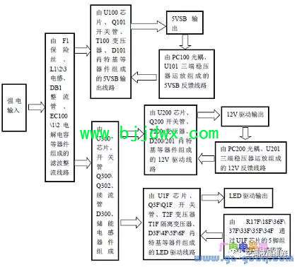

摘要: 海尔H65E17(MSD6A638机芯)液晶彩电电路方框图海尔H65E17(MSD6A638机芯)液晶彩电电源分配图海尔H65E17(MSD6A638机芯)液晶彩电电源分配图海尔H65E17(MSD6A638机芯)液晶彩电之存储电路海尔H65E17(MSD6A638机芯)液晶彩电 ...

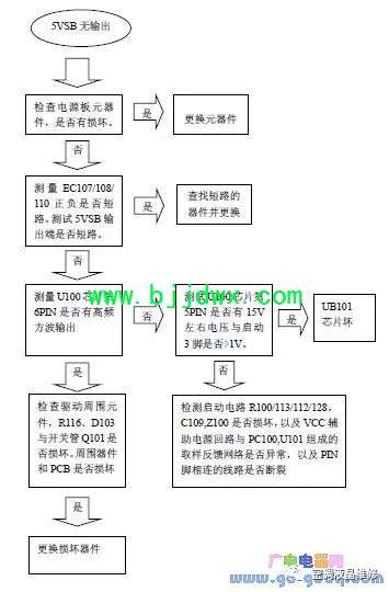

海尔65曲面电视AY206D-4SF01电源板5VSB无输出检修流程图

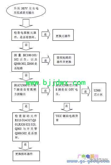

海尔65曲面电视AY206D-4SF01电源板升压385V左右电压低或者无输出检修流程图

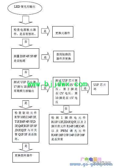

海尔65曲面电视AY206D-4SF01电源板LED背光无输出检修流程图

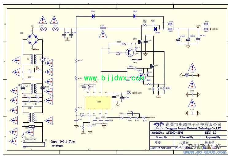

海尔65曲面电视AY206D-4SF01电源板图纸
海尔65曲面电视AY206D-4SF01电源板工作原理
 该电源共分五大模块功能,1.交流输入及EMI滤波;2.PFC升压线路;3.5VSB电压输出线路;4.12V电压输出线路;5.背光驱动线路。
  下面将五个部分分别进行原理叙述。
  1.交流输入及EMI滤波:主要器件是保险丝、压敏电阻、X电容、Y电容、共模电感、整流桥。共模电感可以滤除共模干扰。X电容及共模电感的漏感、Y电容,组成LC滤波,可以滤除差模干扰。经过滤除后的干净电力,经过整流桥整流后送到另外四个功能模块。
  2.PFC升压电路:主要作用是一方面较正电网电压的谐波电流,另一方面将整流后的电压进行升压,这样输出功率做得很大,可以提高郊率,降低功率元件的温升。工作原理,当U300芯片的第3脚输入检测与8脚VCC供电,达到满足要求,7脚将输出方波,Q300,Q302进行转换,使L300储能,经过D300续流,再经过取样电阻反馈到1脚,这样可以输出稳定的高电压。
  3.5VSB电压输出线路:主要整机待机,并提电给电板CPU,工作原理:当U100的3脚输入检测与5脚VCC供电,达到满足要求,6脚将输出方波,Q101进行转换,T100储能并通过D101整流滤波后,通过U101三端稳器取样,由PC100反馈到2脚,经过芯内部处理,输出的方波使开关管Q101导通时间的长与短调整,输出稳定的5V电压。
  4.12V电压输出线路:主要功放与屏供电,工作原理:当U200的3脚输入检测与5脚VCC供电,达到满足要求,6脚将输出方波,Q200进行转换,T200储能并通过D200、201整流滤波后,通过U201三端稳器取样,由PC200反馈到2脚,经过芯内部处理,输出的方波使开关管Q200导通时间的长与短调整,输出稳定的12V电压。
  5.背光驱动线路:主要把LED屏点亮,使电视显示图像。工作原理:当U1F的1脚VCC,2脚开启脚,10脚调光脚,达到满足要求,17脚与18脚输出方波,通过隔离变压器,经过Q1F,Q3F并关转换,通T2F降压到D3F\4F\5F\6F整流后,由R17F\18F\36F\37F\33F\34F\35F取样,反馈到5脚,输出恒定的电流给屏工作。
