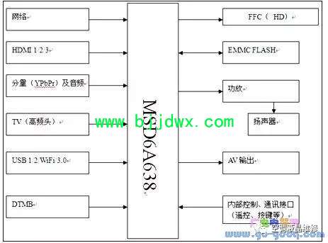

海尔H65E17(MSD6A638机芯)液晶彩电电路方框图

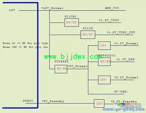

海尔H65E17(MSD6A638机芯)液晶彩电电源分配图

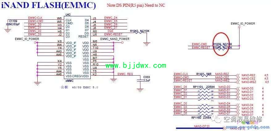

海尔H65E17(MSD6A638机芯)液晶彩电之存储电路

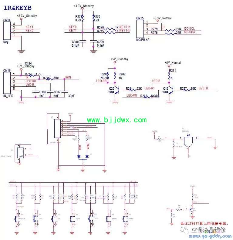

海尔H65E17(MSD6A638机芯)液晶彩电之遥控/按键电路

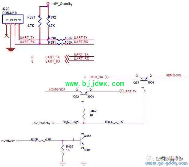

海尔H65E17(MSD6A638机芯)液晶彩电之接口电路
