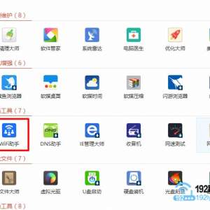

2、打开“WiFi助手”小工具
在魔方软件的“应用大全”中,找到“WiFi助手”选项并打开
打开软媒魔方中的 WiFi助手小工具

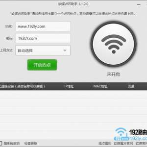

3、设置(WIFI)热点
打开“WiFi助手”小工具后,在“SSID”后面设置(WIFI)热点的名称——>在“密码”后面设置(WIFI)热点的密码——>点击“开启热点”,如下图所示。
用WiFi助手设置Win10的(WIFI)热点信号
